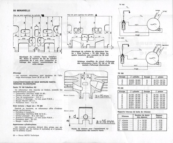

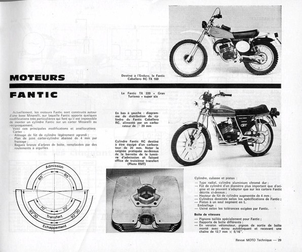

S'agissant du moteur, notamment pour le piston, il faut ouvrir pour voir si tu as effectivement le bon cylindre.
S'agissant du type, c'est bien un 220, le 240 est je crois la version bridée, identique en partie-cycle, mais moteur à pédales.
J'ai la doc quelque part, mais plus de scanner depuis le passage à Windows 7 :mad:
Voilà quelques renseignements supplémentaires :

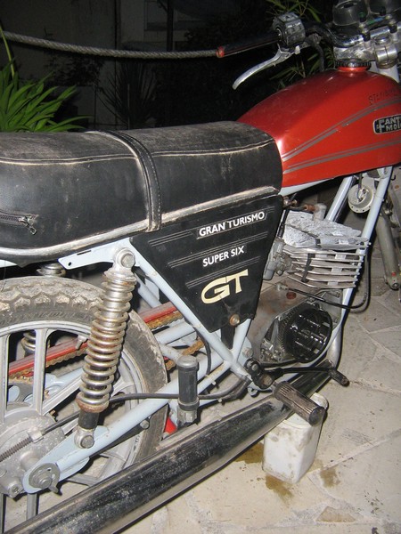

Excellente base et complète...
Pour info, ce n'est pas un 220 (ou moto export), mais un 240 Super Six, version libre (9ch d'origine), ce qui est particulièrement rare (avec carte grise à l'époque), et sa trousse à outils incrustée à l'arrière de la selle.
Prends en grand soin, j'adore ces motos.

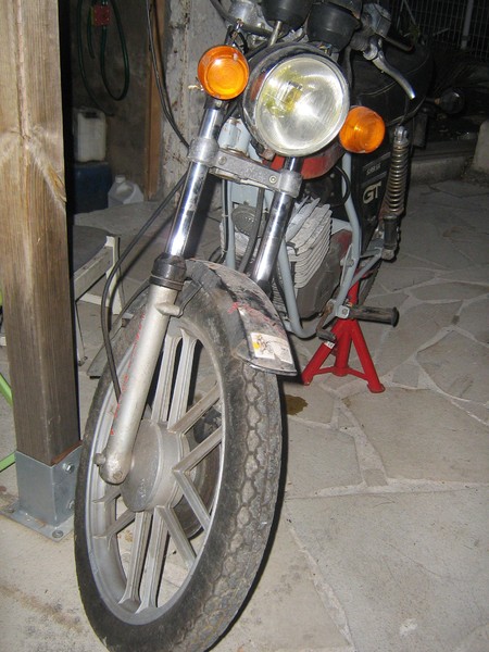

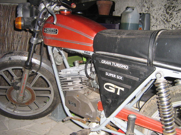

Bon elle est pas toute fraîche mais j'ai connu pire. :D
Un bon nettoyage réservoir,carbu et une petite visite dans le haut et bas moteur.
Juste pour voir ce qu'elle a dans le ventre .

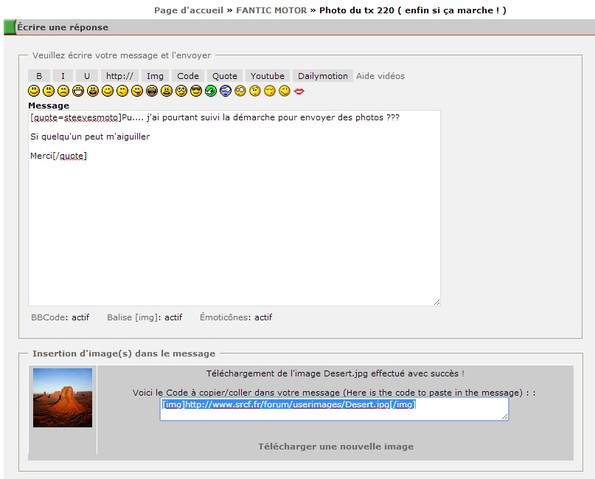

Et avant d'envoyer tu clic sur "Prévisualisation" sa te permettra de voir si tu a bien fait ;)
steevesmoto a écrit :Pu.... j'ai pourtant suivi la démarche pour envoyer des photos ???
Si quelqu'un peut m'aiguiller
Il faut copier/coller ce qui est surligné en bleu :
choisi une image de taille raisonnable en cliquant sur "choisir"
fait "envoyer le fichier / image " cela va générer un lien que tu copies et colles dans ton message ( chose que tu as dû oublier de faire avant d'envoyer ton message )
