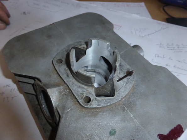

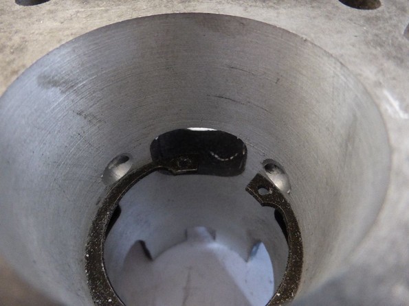

Pour le cylindre on en utilise un qui très très abimé (irrécupérable sauf réalésage), donc pas de gâchis. :)
Donc on passe de 39,9 x 46 (si je ne dis pas de bêtises...) à 44 x 46.
Ce sera donc un 60cc.

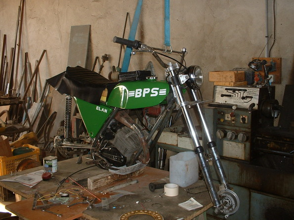

voila sur quoi je suis en ce moment pour la booster un peu

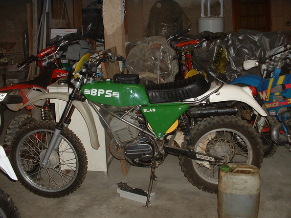

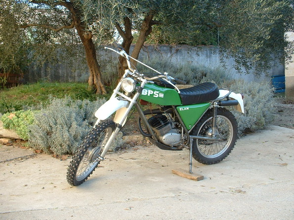

Alors voici pour le 50 BPS !
Cela me fait plaisir qu'au final au bitza pareil soit si apprécié. C'est que finalement il doit pas être aussi choquant, et doit rester dans l'esprit BPS. Mais bon quand aucun 50 vintage n'est à vendre ou à un prix d'or car le propriétaire vends tout son amour pour sa moto avec, ben il y a plus trop de choix...
Peut-être qu'il fallait se mettre aux échecs ? :D

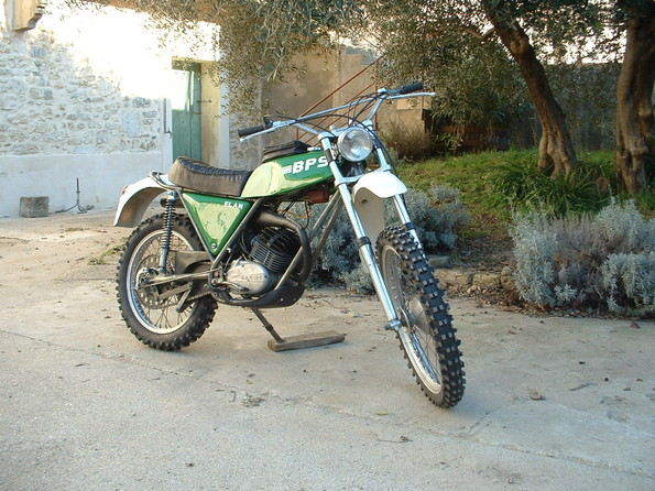

Bon le garde-boue arrière, on l'a raté, il revient trop vers la roue au niveau de la plaque d'immatriculation ! On s'était inspiré d'une photo d'un Elan 74 qui avait ce genre de garde-boue (pas le Preston).
La photo en question :

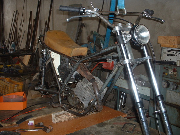

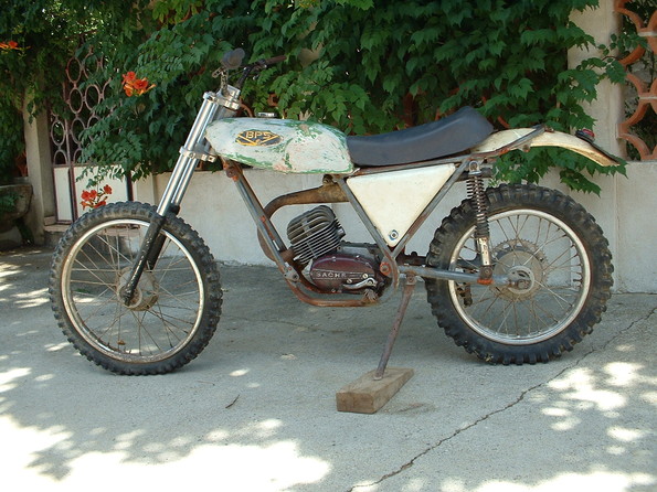

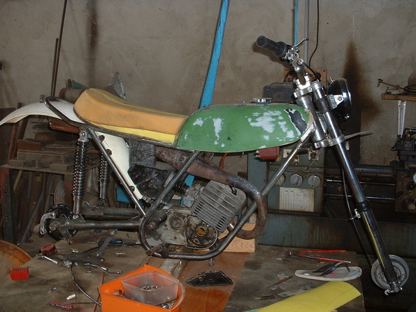

Alors quand on (mon père :D) l'a acheté c'était ça (ici avec le 50 Sachs dedans) :

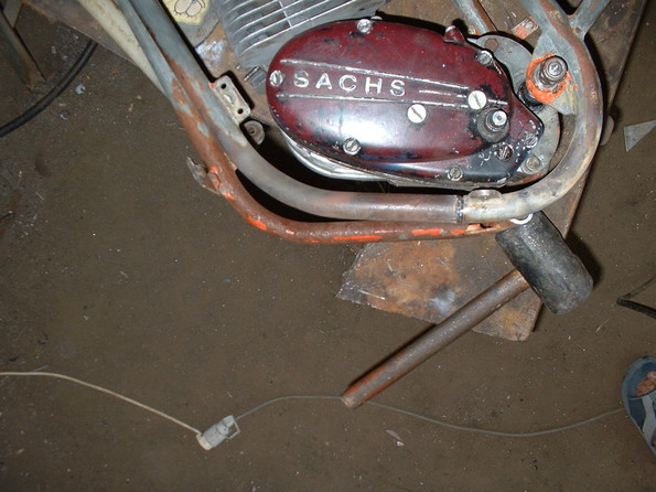

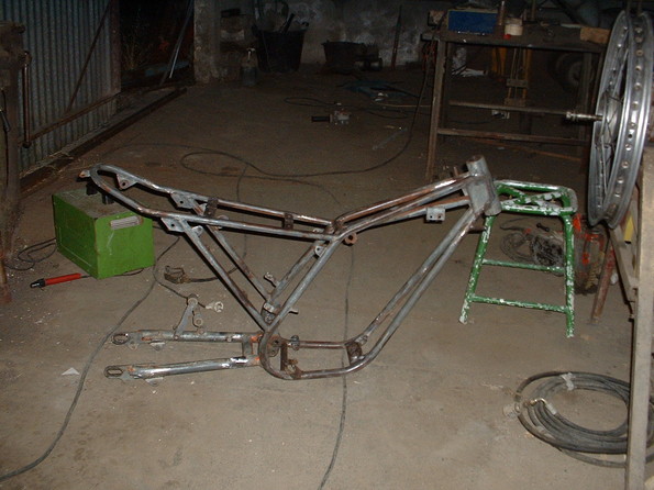

On a prit la décision de couper le cadre (le moteur flottait vraiment trop), ici un côté coupait et l'autre comme avant :
Peu après on (heu... Mon père je veut dire :P) a refait le coude :

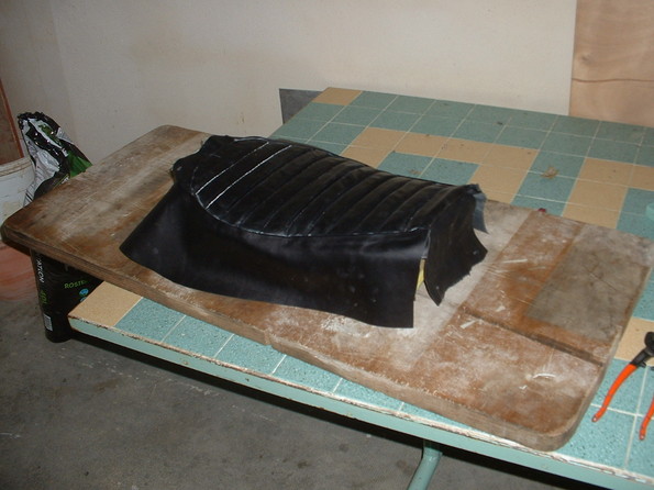

La selle aussi :

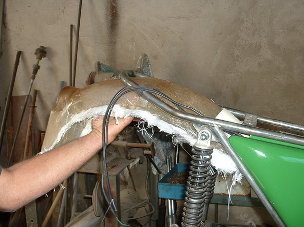

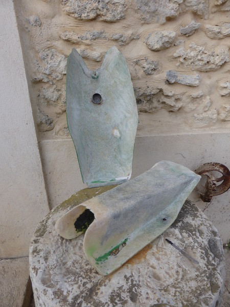

Le fameux garde-boue arrière aussi :
Et pour le garde-boue avant... Merci Jean Marc ! :)

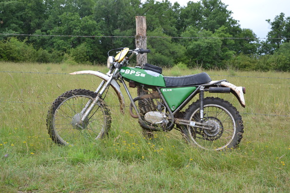

Et voila le travail ! Ici après le rassemblement BPS (elle a déjà fait La Bastide), j'adore cette photo :

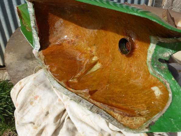

Le réservoir fuyait (vue le scotch ? :rolleyes:) Donc on l'a refait !
Après avoir mis un produit adapté pour boucher le trou (en théorie), on (encore mon père :rolleyes:) a finalement ouvert le réservoir :
Sympa le produit n'est-ce-pas ? :P
Ponçage :
Et ensuite on a ré-assemblé les deux parties.
Voili voilou ! :)
