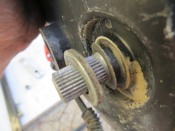

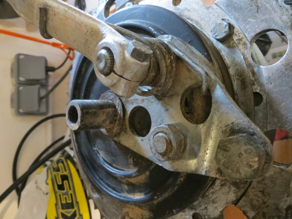

Même si la moto paraissait propre, les photos de détail ci-dessous vous donneront une idée de l'état réel...
Peu importe, on démonte tout et c'est parti!

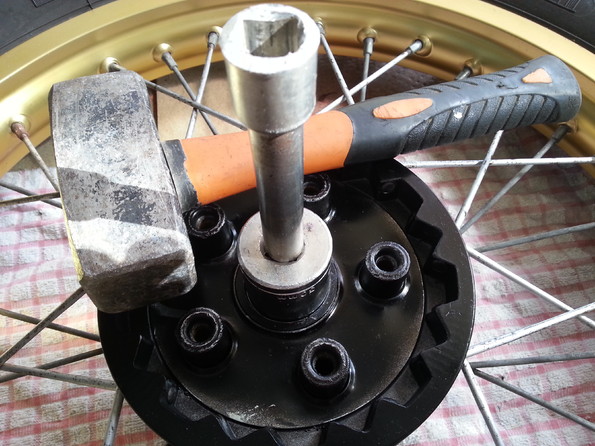

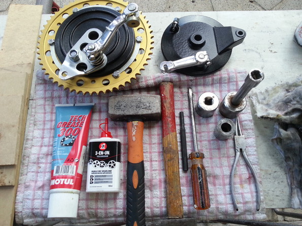

Démontage des roulements à l'aide des accessoires ci-dessous, avec bien des difficultés j'avoue, en suant sang et eau pour faire pivoter ces P...... d'entretoises avant de pouvoir accéder à une des bagues intérieures et lui taper sur le couenne...
La panoplie du fin limier
Je rappelle que les roulements sont entretoisés et doivent toujours être chassés de l'intérieur vers l'extérieur.

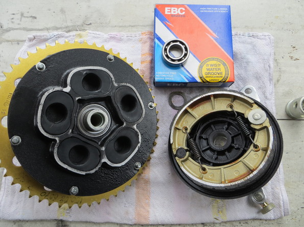

Les roulements trouvés sur cette machine étaient de 2 types:
- A cache poussière métallique sur 1 seule face pour le bloc frein
- A flasque d'étanchéité sur 1 seule face pour les moyeux de roues
Dans les 2 cas coté intérieur (entretoise), les roulements ne disposaient d'aucune protection!
Parait-il que c'est la monte d'origine...
Pas terrible quand on sait les conséquences de lavages au KARCHER répétés et insistants dans ces zones! Pas bien Mr. FANTIC!
On n'oublie ça et on monte partout du joint à double flasque d'étanchéité.

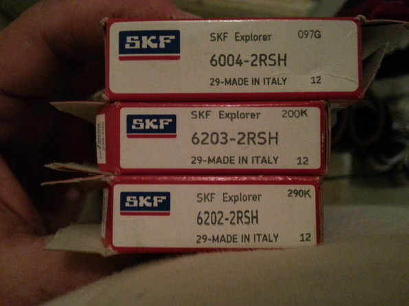

Je vous refile les références SKF ci-dessous, made in Italy en plus!!!
Ce sont des roulements standards disponibles facilement chez n'importe quel revendeur et graissés à vie.

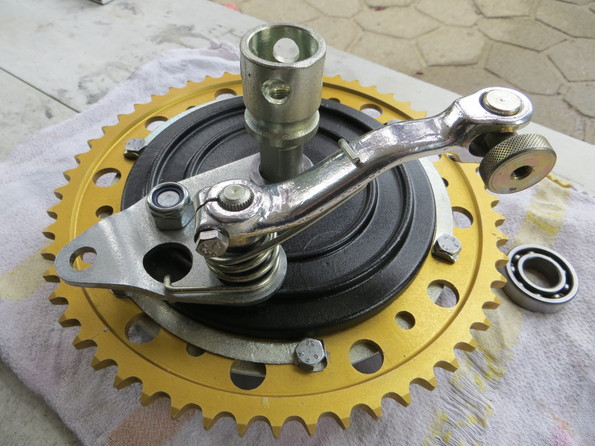

On remonte tout ça patiemment, en n'omettant pas les entretoises intérieures elles aussi décapées et huilées et en ne frappant surtout pas sur la bague intérieure mais toujours sur celle extérieure à l'aide de douilles issues d'un coffret "poids lourd"!
Un bon coup de graisse avant de remonter chaque joint spi délicatement, en intercalant une planchette entre le joint et le maillet.
Ha j'oubliais, au démontage comme au remontage des roulements, si vous travaillez comme moi sur roues complètes, ne jamais frapper "à vide" mais toujours en faisant reposer le coté opposé du moyeu à celui sur lequel vous frapper sur un calage en bois intelligemment disposé: la peinture et les rayons vous en remercieront!
On en profite pour remplacer les machoires de frein, déglacer l'intérieur des tambours avec un coup de papier de verre léger avant de bien dégraisser à l'acétone, et on remonte tout ça avec la noix de graisse qui va bien mais sans excès; des plaquettes grasses freinent toujours moins bien...
C'est beau quand c'est neuf!

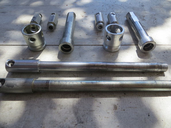

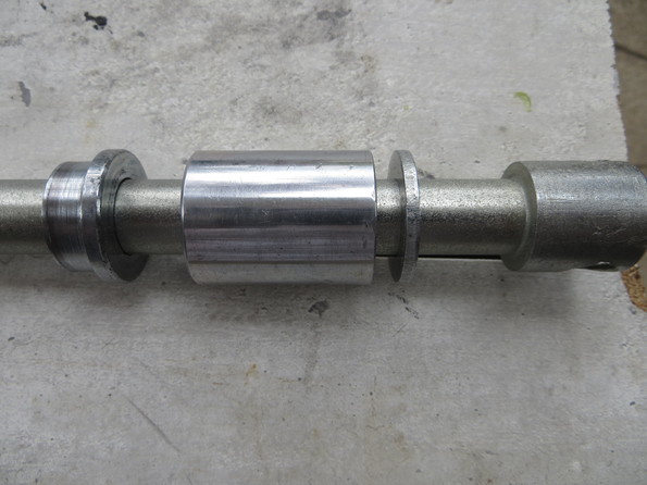

Voulant par contre pousser assez loin la préparation, j'ai fait refaire par mon usineur préféré un axe de roue avant, un axe et un écrou de moyeu AR + écrous tendeurs de chaine en AU4G.
L'axe principal de roue AR reste lui en acier.
Pour ce genre de pièces, adressez vous à un VRAI pro: tenir un "glissant juste" en tournant un axe d'une telle longueur (roue AV) n'est pas à la portée de tout le monde!

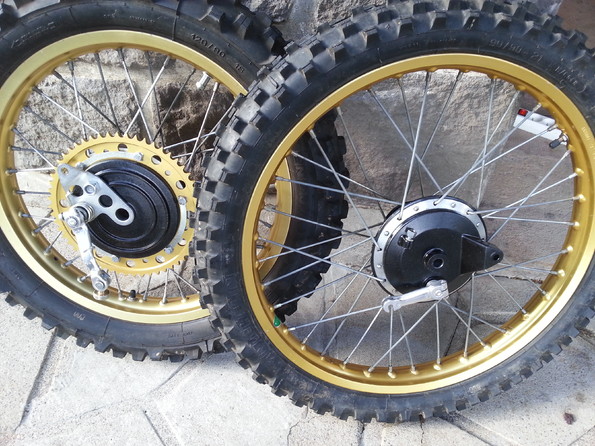

Bon aller, on attaque le remontage par l'avant!
Et là, grosse surprise!
Je ne suis pas un pro et je remonte entre autre à partir de photos prises avant démontage, en l'absence de notice technique.
Et c'est là que je me suis rendu compte que l'ancien proprio roulait avec une roue AV totalement desaxée!
En fait l'entretoise en alu (la plus grande) venant compenser la disparition de la prise de compteur était montée coté flasque de frein!
On passe de l'autre coté et tout va mieux d'un seul coup!
Avant
Après

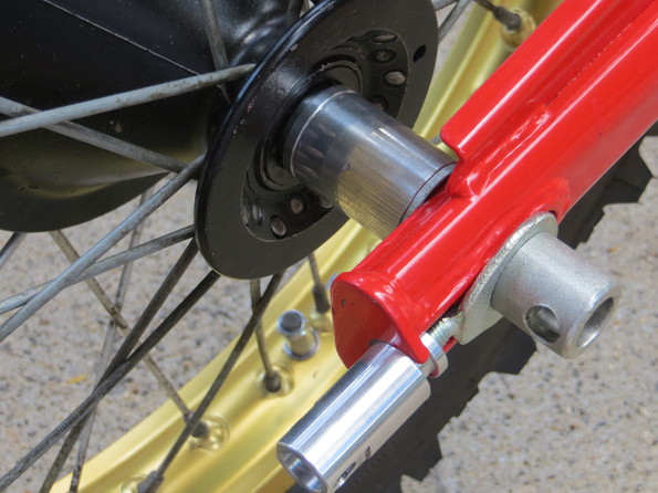

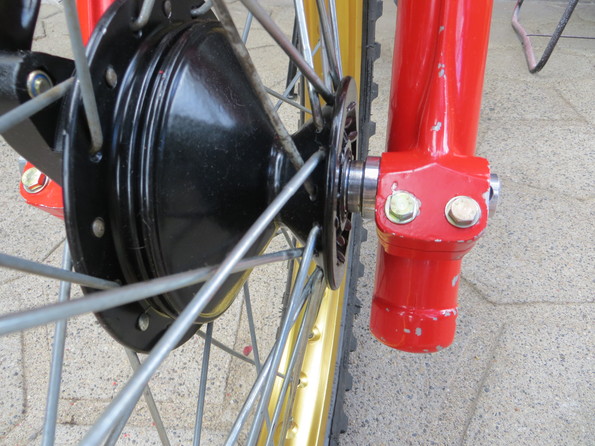

Avant
Après

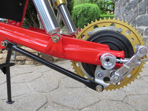

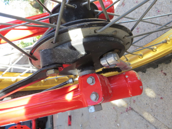

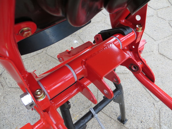

Et on finit en images avec le remontage du train arrière!
Vivement qu'elle ait son moteur...

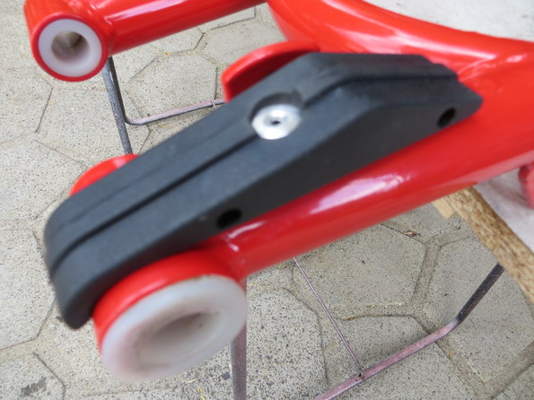

PATIN DE PROTECTION BRAS OSCILLANT...
BRAS OSCILLANT REMONTE...
AVEC LES AMORTISSEURS...
LE MOYEU ET SA BRIDE...
L'AXE DE ROUE ARRIERE ET SES ENTRETOISES COTE DROIT (DANS L'ORDRE)...

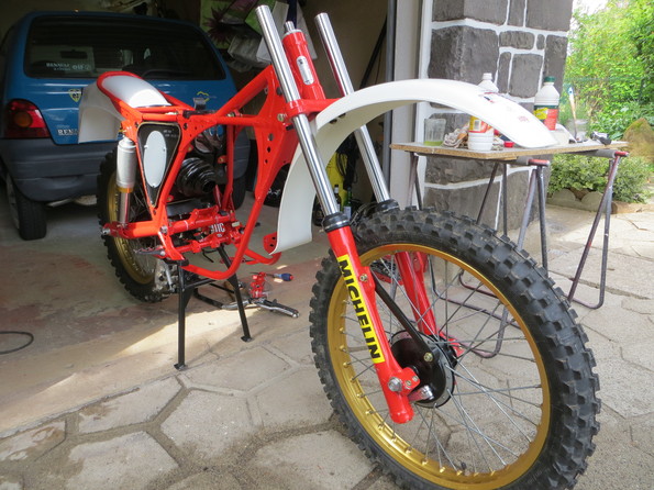

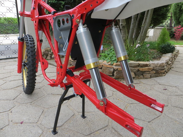

LA ROUE ARRIERE EN PLACE...
ET LA BELLE SUR SES ROUES!
