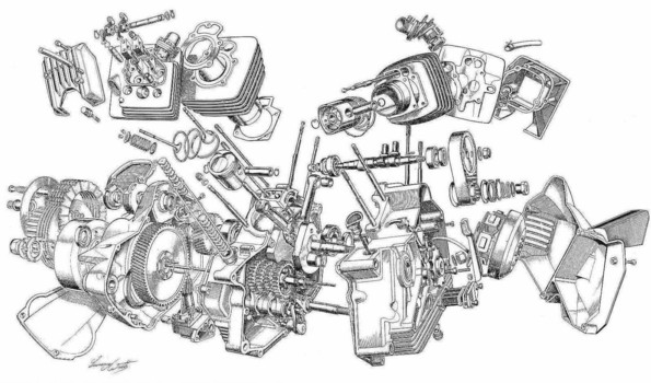

salut,
ce WE j'ai voulu aller faire un tour avec ma Camel...
pas moyen de la demarrer, les rares fois où elle a fait semblant de tourner, c'etait sans le cylindre arriere.
controle de l'allumage : tout bon
controle des carbus avec manchons tout neufs : ça a l'air d'aller...
un petit bruit clair quand elle tournait sur 1 cylindre m'a fait retirer le cache culbu... et j'ai bien fait :
tige de culbu d'admission cassée !
il manque un petit morceau de la partie (acier) superieure de la tige....
forcement sans ouvrir la soupape, le cylindre arriere ne donnait rien....
si vous avez des adresses pour retrouver une tige de culbu, je suis preneur... en attendant, je vais essayer de retrouver le petit bout manquant...
Pierre
