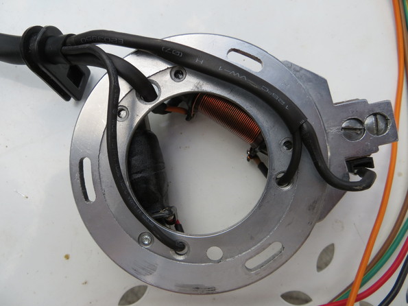

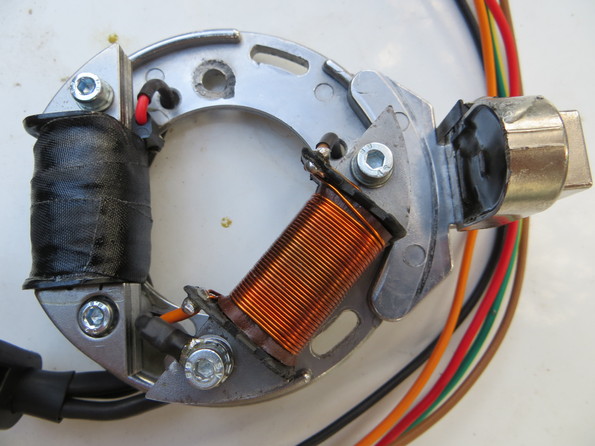

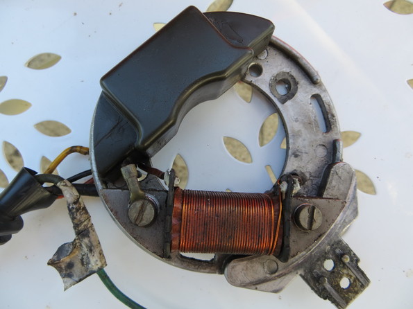

Faible et aléatoire, dû à 2 phénomènes qui peuvent se conjuguer, voire 3...
1er: L'isolant des fils à l'intérieur du volant d'allumage sèche avec le temps, craque, et une masse peut se produire dans ce cas - Facile à identifier, vous avez les mêmes symptômes qu'en appuyant sur le coupe-circuit de la machine: BBBBbbeuuuuuuuuuuhhhhhhhhhh!!! :quoi:
2ème cas: la bobine basse tension de l'allumage électronique présente des signes de fatigue - Je m'explique: avec le temps et en chauffant, le vernis recouvrant le fil conducteur du bobinage perd ses caractéristiques d'isolant, provoquant des ratés comme une bougie "perlée" sur n'importe quel 2 temps!
Dans les 2 cas, on peut avoir des problèmes à chaud comme à froid et de façon totalement aléatoire!!!
En plus de ces 2 cas les plus fréquents, la bobine HT DENSI elle aussi fatiguée par le temps peut contribuer à avoir une étincelle faible.
Par contre d'après ce qu'on m'en a dit, elle, quand elle lâche, elle fait pas semblant!
Dans mon cas, j'ai décidé de remplacer la bobine BT par une re-fabrication et la bobine HT par une bobine DUCATI en provenance de chez BOSISIO.
Le câblage sera entièrement refait par mes soins avec cosses serties ET soudées et gaine thermo-rétractable à tous les étages
Le tout vient de me parvenir d'Italie, je vous tiendrais au jus!
