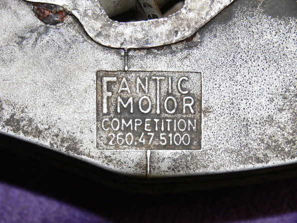

pour completer eric , en photo

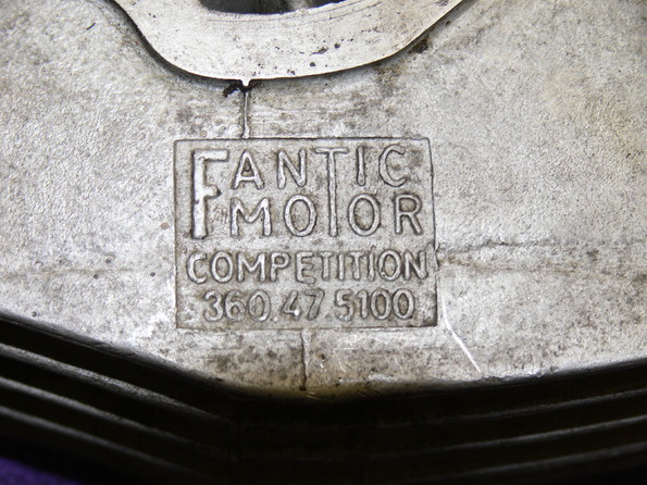

le cylindre cross 360/5100
l enduro 260/5100

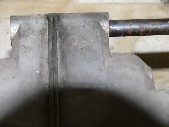

pour la boite cross cr est frapper sur le carter gauche
quant au piston identique en cross et enduro et trial
pour repondre a eric
mais il y a bien eu des pistons et cylindres differents juste pour les top pilotes ,
graver 360/5102 ou 260/5102 avec 2 saignées (transferts ar ) dont le piston(malhe) etait legerement bomber et la jupe ar (adm) legerement coupée ,plus ou moin la meme facon que un mik 26 ,
j en ai eu un en main en 1981 ( le fils de l' importateur fantic "jabex ",belgique pour mettre sur son proto de course route sur base fantic et uniquement parcequ il etait champion l année precedente ) c'est le seul que j ai vupour info il est indiquer en dessous de l admision malhe a la place de gilardoni , c 'est un peu comme un mugen chez honda , ca a exister mais pour en trouver un

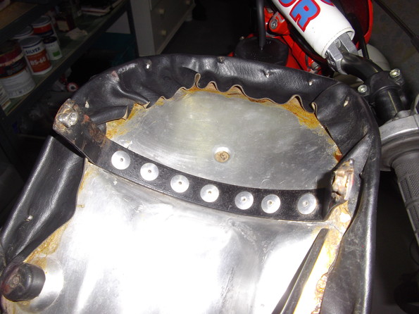

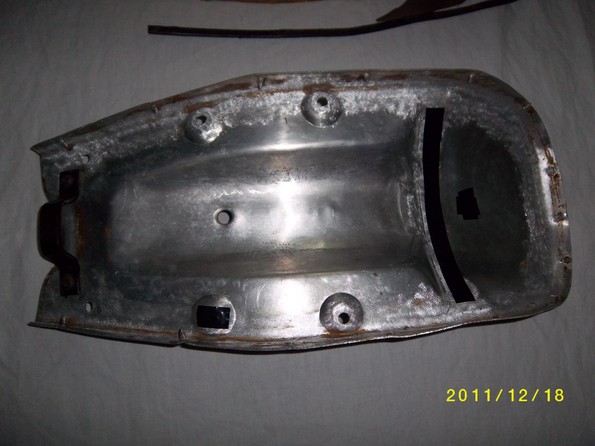

oui c'est sûr , ce n'est pas celle (selle :lol:) du Brissoni
mais du modèle précédent
Brissoni:

mouais ....serge je pense que tu as raison !
rapetou
Messages : 614
Message par rapetou »
Bonsoir
a mon humble avis,rien a voir pour un brissoni.
Serge
vincent13
Messages : 31
Enregistré le : 21 sept. 2013 15:54
Message par vincent13 »
oui j'ai vu cette selle mais je ne sais pas si elle va sur la brissoni ! à priori elle a été bricolée (regarde les pates de fixation) si il y a un avis pertinent parce que c'et vrai que je n'en trouve pas pour l'instant .

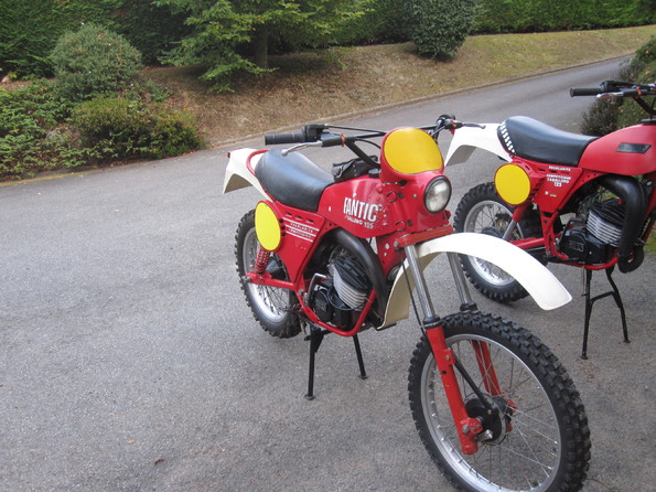

gedeon34 a écrit :Belles motos :P quand même ces Fantic :)
La 81 (superbe :bise: ) base cross? Y a pas de boucle arrière :mick
Pas de boucle arrière :clin:
cross ou regolarita méme cadre a part les fixations de bequille :D

Bonjour je te confirme , Monsieur Brisoni lui mème me la signé et certifié qu'elle provient du service course Fantic .
Je peut le croire mais avec les rital souvent taquin.
Dans tout les cas elle marche .
La 125 1979 provient également du mème endroit .

Voici la version 1979 et 1981
tu peux pas te tromper , tu as bien une BRISONI et la selle tu peux trouver facilement .
Sinon elle est trés belle , bonne état bonne pioche.
