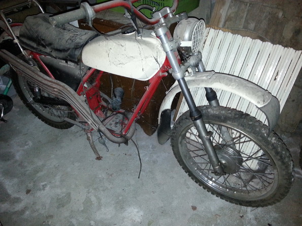

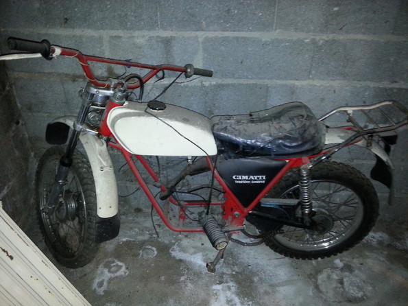

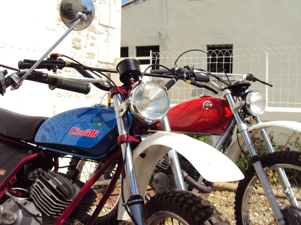

Salut Miguel,
C'est donc un Kaiman X 13, modèle sorti entre 74 et 77, équipé du Mina Compact System (m'a fait baver ce modèle :rolleyes:). Tu trouveras les prospectus de l'époque notamment ici en couleur heu...vieil or on va dire, pas très courant : http://www.srcf.fr/forum/viewtopic.php?id=146&p=4 C'était un très joli cyclo à l'époque, avec un cadre largement dimensionné par rapport à la concurrence, notamment une colonne de direction maousse. La fourche des premiers modèle était une 30 mm après y a eu une vraie petite marzo 32, les amortos eux étaient pas top. Tu as la chance d'avoir le pot d'origine petit veinard, moi je cherche toujours le mien... et la tienne est complète pour l'essentiel :)
Les premiers modèles comme le tien avaient les GB en inox, puis ensuite en plastique pur les modèles suivant 76/77 comme la mienne, alors si tu trouves des gb inox ça sera raccord

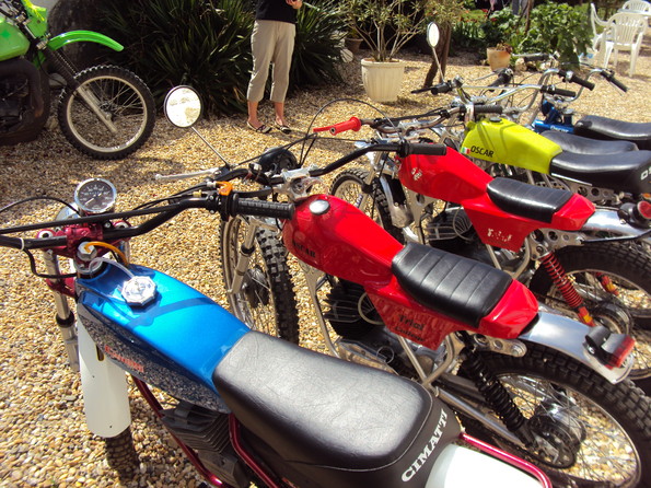

la mienne en bleu :
vu de dessus :

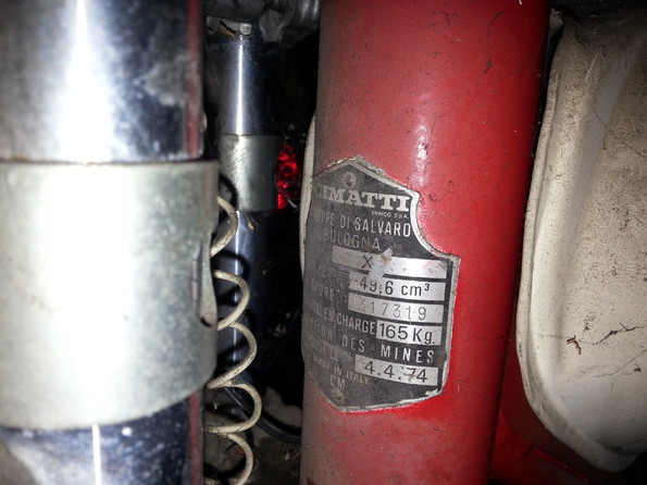

Rectificatif. ..elle est de 1974!!! C'est une type X modèle trial... Voici quelques photos du cadre.Image
Pour le cadre aussi il y aura du boulot. .. :hein:

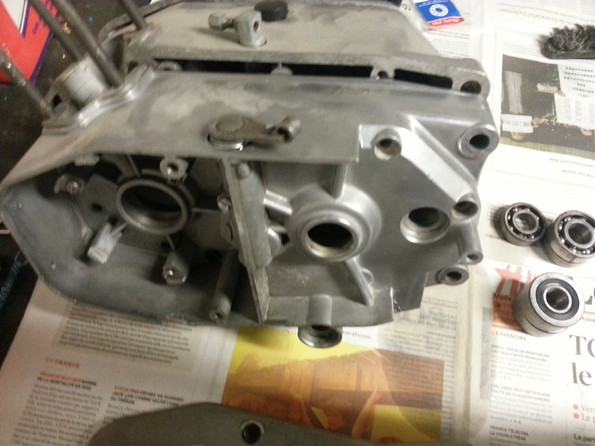

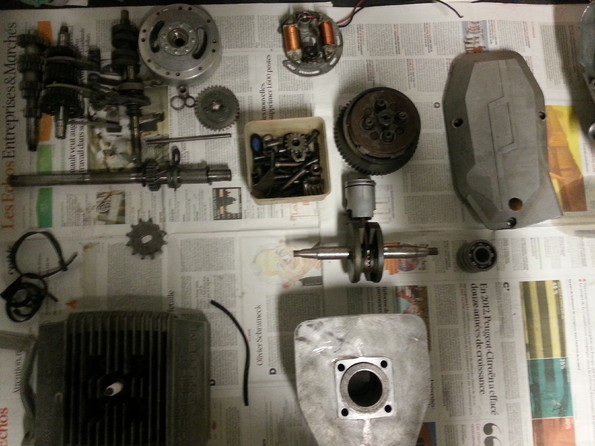

Bienvenue à toi Miguel, un amateur de cimatti de plus, Yes, on est nombreux sur ce forum à partager cette passion :hehe:! Y en a même qui les font courir en anciennes et d'autres qui essaient...
Joli puzzle ton moteur... par contre tu as une culasse compact system et un cylindre différent plus ancien, au niveau look ça va pas le faire. Mais tu as la chance d'avoir le carter gauche qui n'a pas été scié comme 90% des carters.
Tu n'as pas dit quel modèle de cimatti tu as, vu la spécialité du forum j'imagine que c'est un enduro, et vu l'année un Kaiman :bise:, alors X21 (le top avec moyeux coniques), X19, X18 ou X 16 ?

Bonsoir
voici déjà le moteur... le reste est chez mes parents. Et je suis bien dans le 03.
Je tacherai de joindre des photos du cadre ce week end.
Bonne soirée à tous.
