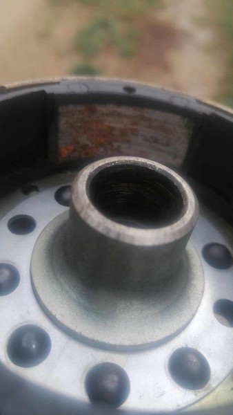

L'oxidation ne devrait pas empecher l'allumage ; je pense plutot au capteur . Le moteur est il débloqué sans l'allumage ? J'ai deja eu le cas d'une soie de vilo tordu qui faisait que le rotor touchait le stator ; a verifier . Sinon il serait bon de faire les controles des valeurs pour les bobines et le capteur ; il y a eu un post la dessus :clin:

J' aimerais savoir si ces petites traces d oxydation peuvent être la cause d un moteur bloqué (j ai tout démonté le haut moteur rien!) l allumage ne donne plus ( peut être une piste) Merci

Avec le temps les aimants se decolles. Le fil vert du capteur se désagrège aussi.
