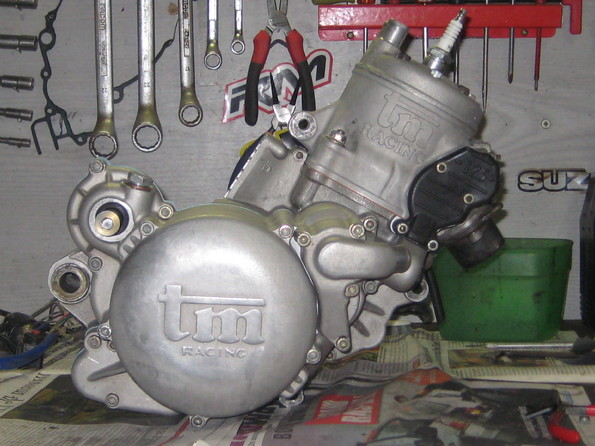

Non, c'est pour le moteur de la TM 125.

Pour le Rotax, il y a le manuel d'atelier "CAN-AM" mis en ligne par l'Amical Portal.
En français, tous les réglages, même pointus sont explicités.
- Mesure du volume de chambre pour calculer le taux de compression.
- réglage du squish
Et donc, calcul de l'épaisseur du joint d'embase.

Voilà, j'ai reçu une pochette de joints moteur dans laquelle se trouvent plusieurs joints d'embase de cylindre de différente épaisseur.
Je me doute que cette épaisseur a une incidence sur le rendement moteur et sans doute sur son couple. Quelqu'un peut-il me renseigner sur cette incidence ?
