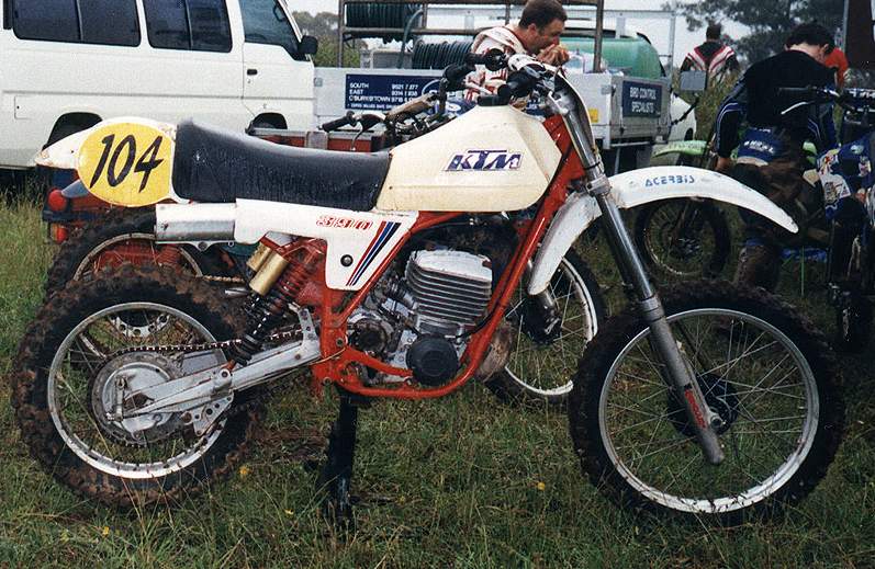

Non, je pense que le résé, le bras et la roue proviennent d'une KTM, de 81.

Donc merci pour les infos bras oscillant et roue ar puch 1981, réservoir ktm
Messages : 4050
...ou du ktm, comme le reservoir. BO alu de 1981.

Salut s'est un puch ou une swm???
le bras ar + roue ar s'est du puch tu veux faire quoi????????
