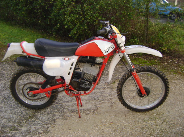

bien le bonjour a tous,
5 ans après avoir récupéré mes morceaux de bps,premières sorties cet été...
mise au point et réglages
résultats: un moteur digne d'un mustang (très) sauvage
creux a bas régime et une fusée dés qu'il est dans les tours.
la fusée met a mal mon embrayage qui se met a patiner comme Surya Bonaly.
des amortisseurs aussi souple qu’un morceau de béton.
un frein avant qui dit non quand il faut s’arrêter.
un kick a la noix vraiment trop moisie.
une béquille centrale un peu trop haute.
et ma fille qui a déjà l'intention de me la piquer...
pour le caractère moteur, je pense ne pas avoir le bon disque de distribution,je vais en essayer un tout neuf qui m'a l'air d'avoir le bon profil.
pour le reste, rien de bien méchant a mettre d’équerre (sauf ce kick que j'arrive pas trouver a prix raisonnable!!)

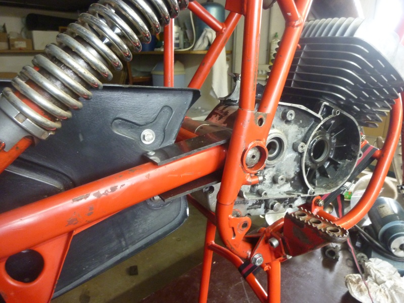

salut a tous
merci à Eric T pour sa boite a air et a al1 pour les mesures.

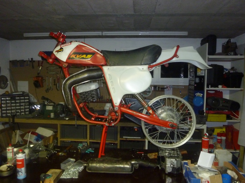

j'ai continué a ré-assembler toutes les pièces ensemble et a en fabriquer.
montage des roues (après redressage des jantes) et montage de metzeler six days.

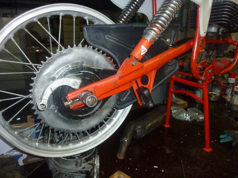

je me suis amusé faire la tringle de frein arriéré ainsi que toutes les vis et goujons.
et pour ce rassurer, un petit montage a blanc
la suite plus tard

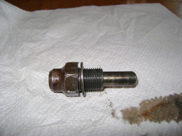

la profondeur de percage est de : 20mn bon courage alain

merci al1 pour les photos et les dimensions, je vais pouvoir en refaire neuf.
par contre,pourrais-tu mesuré la profondeur de perçage du doigt?

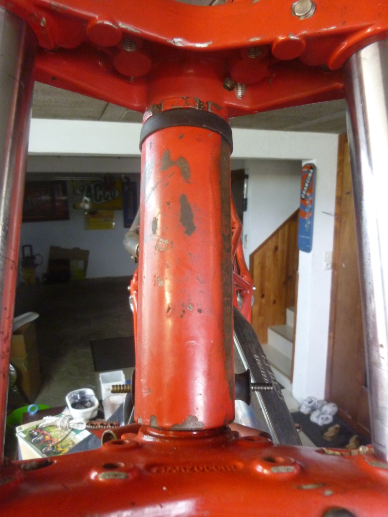

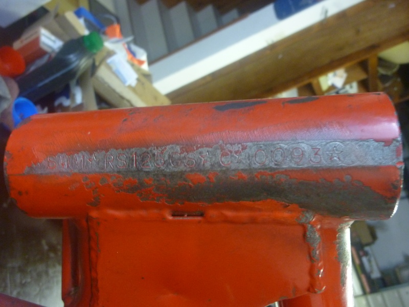

pour ce qui est de la plaque de cadre, aucun trou ni trace n'apparaissent sur la colonne de direction.
la peinture du cadre est d'origine.
je possède la carte grise d'origine de cette BPS
date de première mise en circulation:4/11/1977
genre:vélo
marque:BPS
type:RS 125 GS
numéro de série:0093
poids a vide:92kg
2 places
essence 1 cheval fiscal
le gravage sur le cadre est:
F*SWM*RS125GS*c*0093*
bonne soirée
FCAUV
Messages : 695
Enregistré le : 15 févr. 2010 13:41
Message par FCAUV »
Je pense que toutes les BPS avaient la plaque rivetée devant. La selle n'est peut être pas celle d'origine et la moto vient peut être d'ailleur.
Tu as la carte grise ?
Regardes le pays dans lequel elle a été vendue : C'est la première lette du n° de série.
*F*SWM*RSGS......
Le F veut dire France.
Vu ton cadre et le bras oscilllant c'est une 77 : pas de renforts sous le moteur et tendeurs de chaine à oeuillet.

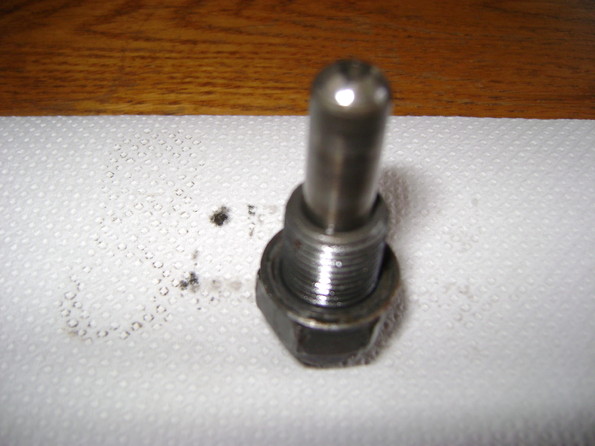

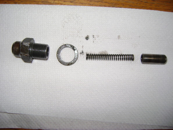

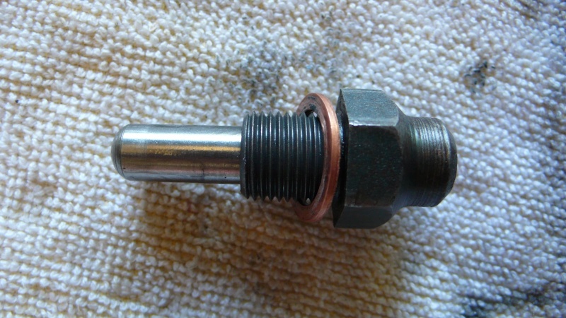

moi aussi je n'ai pas de plaque pourtant tout est graver sur le cadre ??? mais bon ?, pour le doigt de selection le diametre est de 9mn la longueur est de 24mn, ressort 44mnvoila bon courage alain

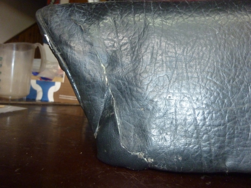

rapiéçage de la selle

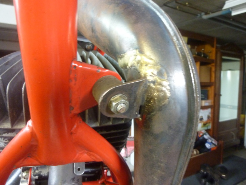

réparation de la patte de fixation de l’échappement

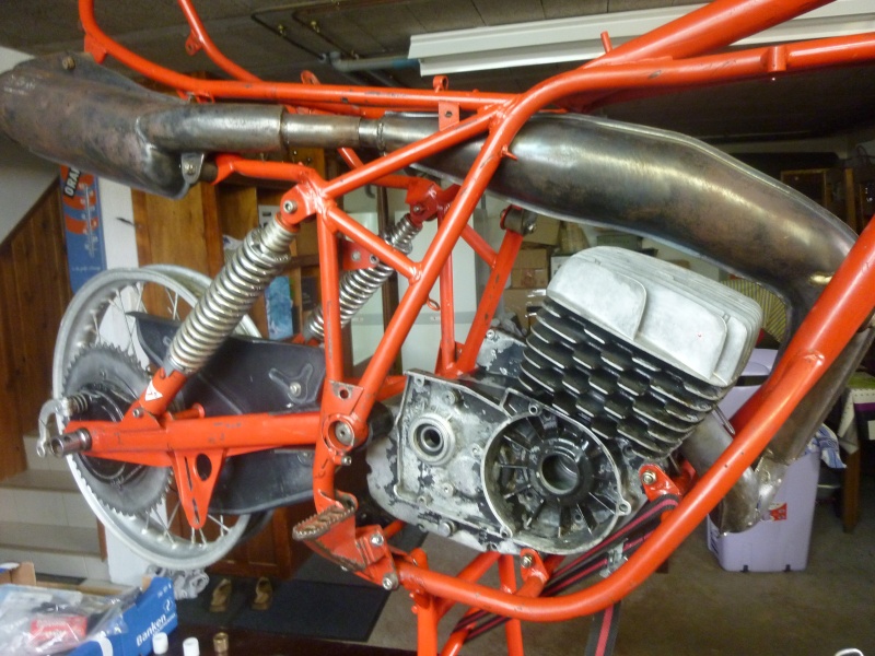

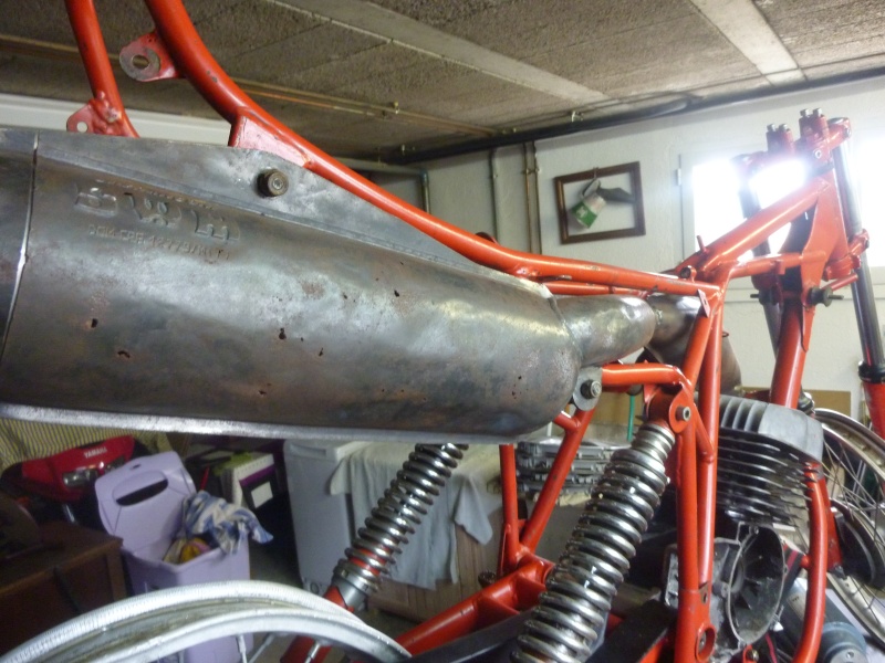

présentation des échappements ,moteur(vide) et roues après réfection de la fourche
petite question aux spécialistes: est-il normal qu’il n'y ai pas de plaque constructeur sur le cadre?

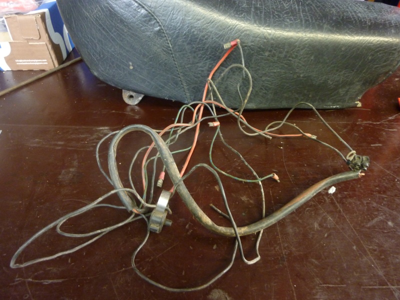

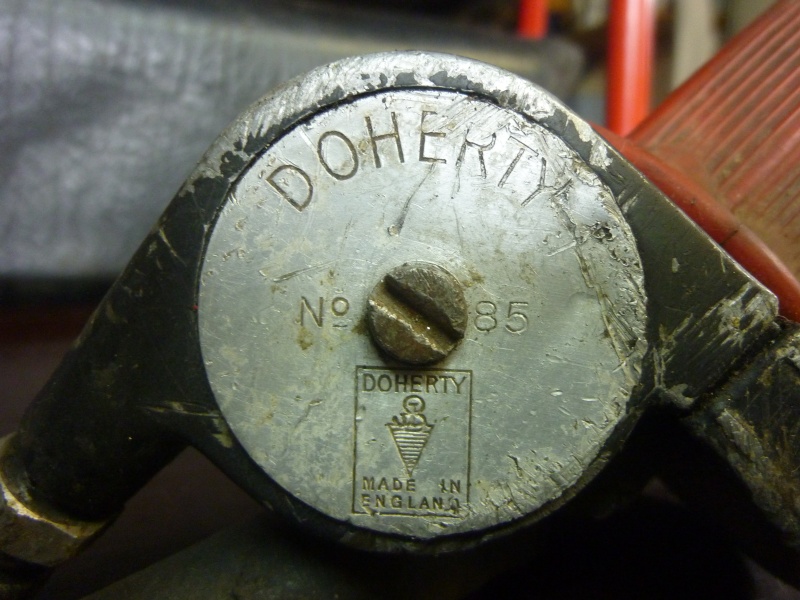

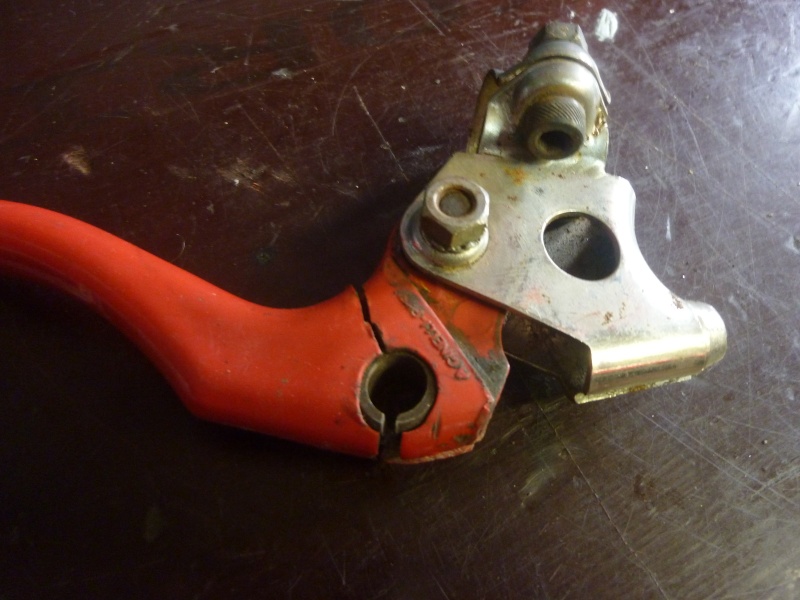

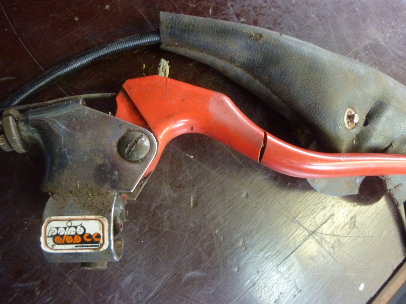

les poignées cassées

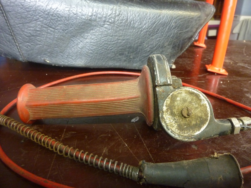

l’accélérateur doherty
les restes du faisceau électrique

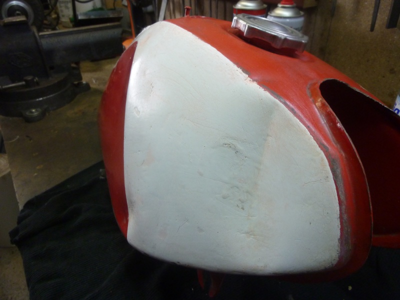

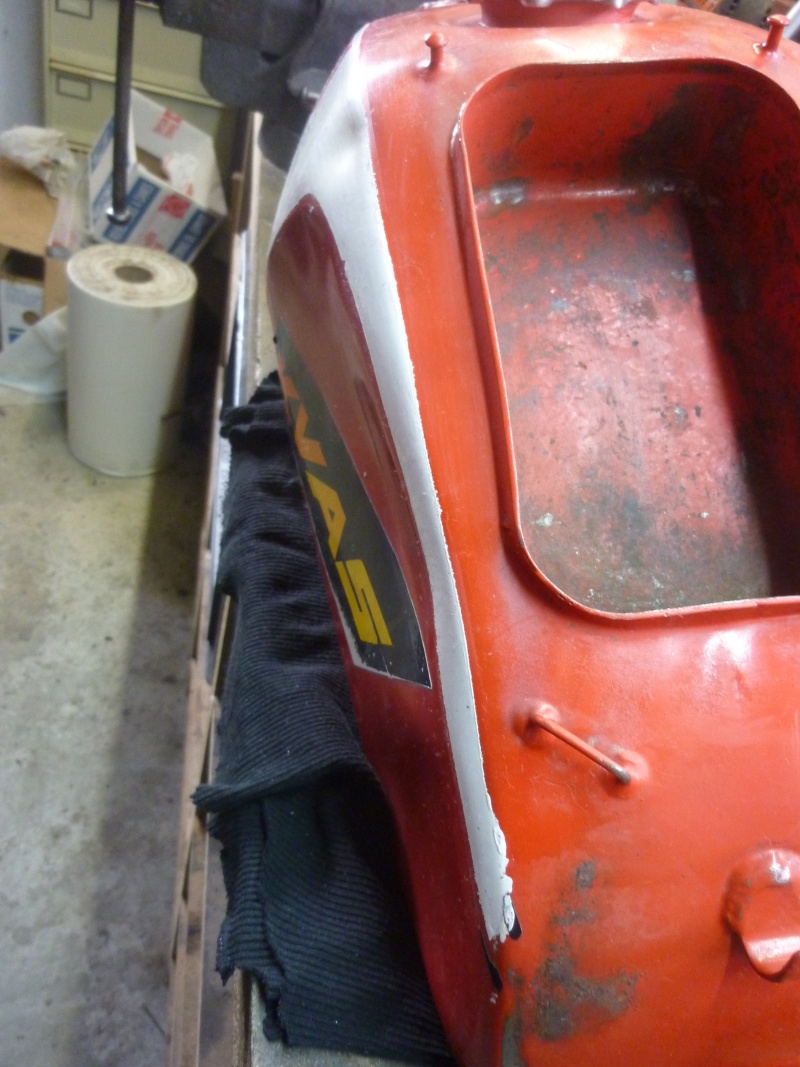

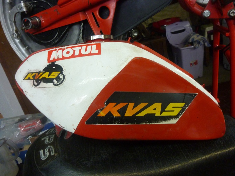

le réservoir sponsorisé pour cacher la misère
peint au pinceau et rouillé a l’intérieur

n'ayant pas de réponse de swm europa concernant le doigt de sélection,
la référence du part list 1976 est 248 837 qui correspondrait a un doigt de sélection complet de 22.7 mm
quelqu'un parmi vous en aurait-il un sur étagère pour me donner les dimensions de la partie mobile, son diamètre extérieur est de 9 mm, son extrémité est une demi sphère et cela ressemble a cette photo trouvée sur le net

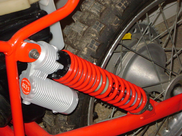

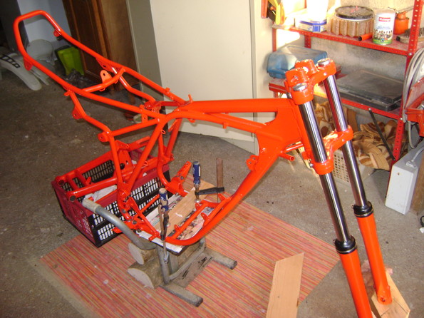

Salut Benoit, juste un petit aperçu : la partie cycle est pratiquement faite (mais il me manque encore qques pièces), j'attaque le moteur. Moi aussi lorsque je l'ai achetée, je n'avais pas les amortisseurs d'origine. Je les ai trouvés et refaits entièrement à neuf. Mais quelle galère pour les trouver !!!
Enfin, son numéro de série 0041
A +
Al1

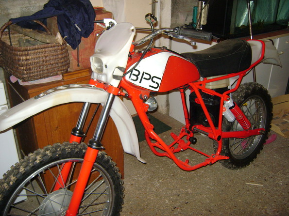

Voilà comme elle était quand je l'ai achetée
Cadre, fourche, peints à l'époxy

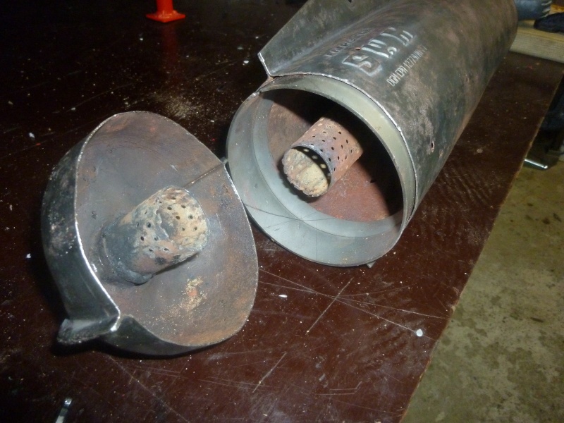

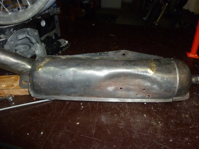

et j'ai aussi retrouvé le pot échappement et son silencieux dans la grange( sous le tas de bois)
petite présentation:
après un gros nettoyage façon pyromane,
le pot s'en sort pas trop mal , mais le silencieux n'a pas apprécié toutes ces années posé a même le sol.
le silencieux laisse apparaitre une superbe cicatrice de remise en état
j'ai préféré le coupé en deux que de de ré ouvrir cette vielle blessure
les amortisseurs koni ne sont certainement pas d'origine, mais je les ai quand même remis en état: démontage, nettoyage et roule ma poule "c'est ben bon pour les gens qu'c'est!!" comme on dit de part chez moi.
mise en place du carter de chaine et de la protection de bras oscillant

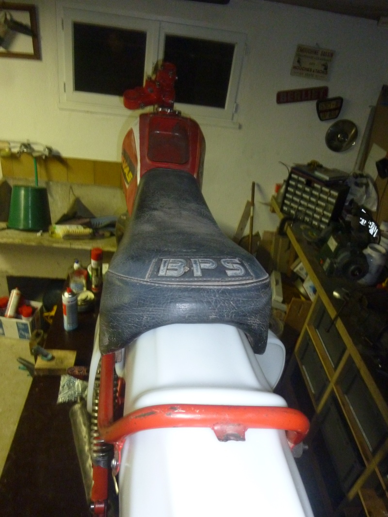

la selle BPS va subir un gros nettoyage et une petite séance de couture pour pouvoir reprendre du service
ne vous inquiétez pas si sur les photos ,toutes les pièces ne sont pas dans leur bonne position; ce n'est qu'un montage a blanc.
j'ai regardé sur la boutique en ligne swm europa, mais le doigt de sélection n'existe plus,
je les appellerais demain pour être sure.

le doigt de verrouillage coûte moin de 30 euros chez swm Europa et en plus n'hésite pas a prendre la version avec la petite roulette au bout (verrouillage plus souple)
ref:248837
