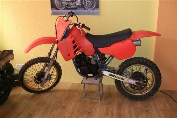

afin de fiabiliser un vieux 240 à air, voici un petit montage!!! :hein:
wouai ... pour la détente on repassera!!! :rolleyes:

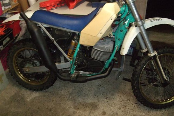

suite... tout se présente pour le mieux!!!!!!!!!!

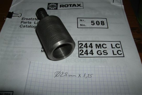

voici l'arrache qui m'a permis de défaire le volant, respect mr le tourneur!
et l'allumage des states est arrivé aussi, très bon état,
ça va le faire!!
:clin:désolé les gars... oui c'est moi qua acheter le moteur à air
sur lbc ya deux smaines :hehe:
mais j'en ai besoin pour mon vieux CR de 86, (vous vous souvenez, dans mon salon)

pour l'arrache volant, voici un lien: http://www.motortools.de/
Je pense qu'ils en font sur mesure aussi, faudrait leur demander.
J'ai acheté un arrache la semaine passée, c'est de la bonne qualité à bon prix.

Oui Hervé, j'ai cherché aussi, très longtemps :/
Même que Didier m'a orienté vers les raccords hydrauliques ..mais rien :|
c'est pas graves , mon ami letourneur s'en occupe!

Ce genre de moteur (gros axe de transmission et alumage Motoplat) a été monté sur des rotax 250 liquides mais aussi à air.
Pour le démontage du volant, j'ai eu le même problème: Impossible de trouver un arrache, malgrés de longues recherches.
Solution adoptée: usinage d'un arrache sur mesure par un tourneur.
Cordialement,
Hervé.

oui atk est la bonne piste,
je pense faire un tour chez mon tourneur (elle est bonne non?):clin:
