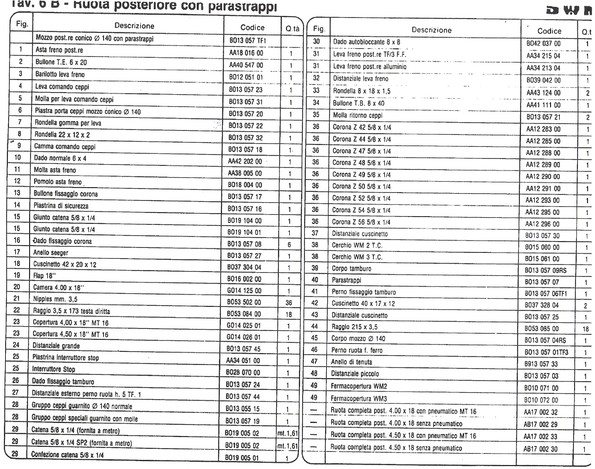

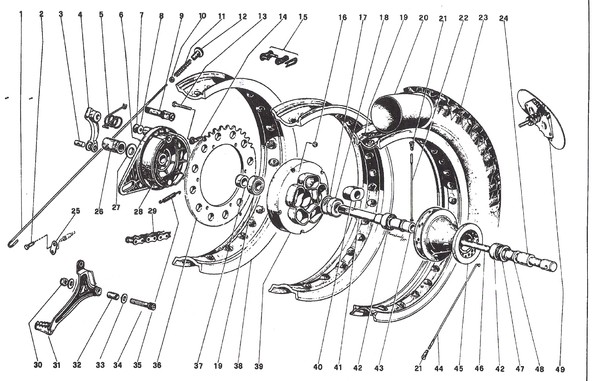

patcoli
Messages : 212
Message par patcoli »
comment faire en sorte que plusieurs personnes se prennent la tête pour une simple histoire de rondelle :lol: :lol: :lol: :lol:
bon, si la part list précise 5 mm , il s'agit bien d'une " entretoise" plus que d une rondelle qui viendrait contre l'écrou de bloquage
de plus il est précisé : Distanziale esterno perno ruota h.5
Thierry , ty peux translate por favor :P
GAUTHIERBMX
Messages : 1302
Localisation : 38 vienne
Message par GAUTHIERBMX »
bonjour a tous
si vous parler du repere 27 effectivemment elle est contre l ecrou de roue
jean
Forza CAGIVA
Messages : 27265
Heuu, vous la voyez ou Messieurs? Pour moi la rondelle 27 se fixe sous l'ecrou de serrage.
jmsflor
Messages : 2223
Localisation : Belgique
Message par jmsflor »
Ben oui Pat, sur le schéma elle est bien là! ;/
patcoli
Messages : 212
hello JM
Merci pour ton aide :clin:
Bon, ben elle est bien là cette rondelle ;;;;;;;;;;;;;;;
