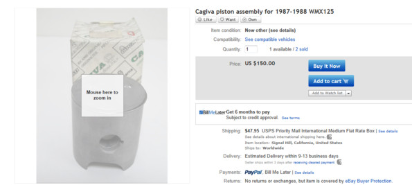

bonsoir , je suis etonner que tu trouve pas les pieces ?? de ton alesage du cylindre 56.025 ,en cylindre nikasil avec un jeu cylindre piston de 0.07 , les piston commencent a 55.95 A 55.96 B 55.67 C et 55.98 D
il te faut donc un piston A ou B en prox cest 98 euro
et en origine 200 dollards us port compris
Cagiva part number 53145, complete piston assembly with ring, wristpin and circlips for a 1987-1988 WMX125, NOS "new old stock" still in the original box.
