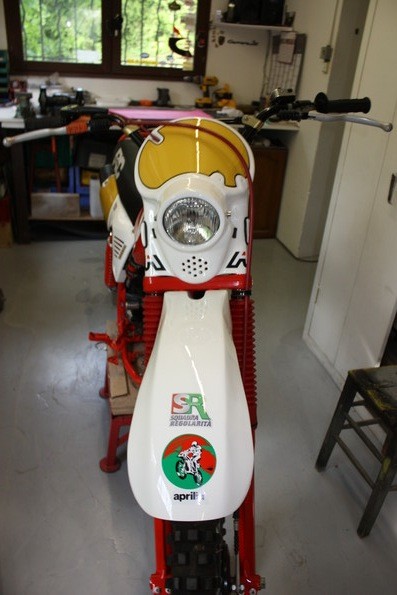

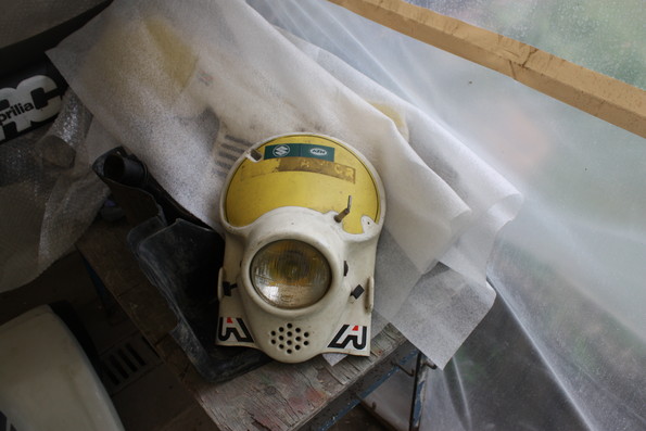

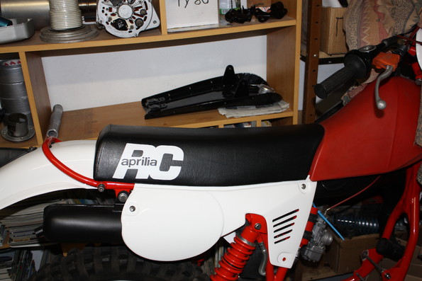

aller une petite photo
et une autre !!
et un autre , on dirait que j'ai fait ça toute ma vie !!!!!
les roues c'est pour montré a thierry que je n'ai fait qu'un bon nettoyage des roues ! je n'ai repeind que les flasks de frein ... :clin:
voila j'en suis la !!!

a part le feux arriere de ty , et le garde boue av , elle est entierement d'origine !!!
et pas beaucoups roulé ! les gaines rouge des cables sonts eux aussi d'origine ...
mais je ne ferait pas une restauration concourt sur cette machine , elle ne vaut pas le prix
d'une suedoise, mais une belle resto quand meme car qui sait je la garderait peut etre !!! :clin:
c'est une tres belle machine ....
