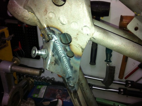

un T.I.G et un bon soudeur pour avoir ce genre de soudure :clin:

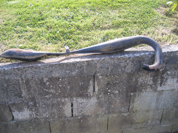

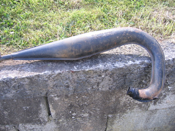

voici la photo de pot de ma 125 - 1980 , il est marqué FM150.
j'ai aussi un problème avec mon pot
j'ai, l'impression que dans le corps principal , il y a une chicane qui bouge, j'ai un bruit de choc assez sourd lorsque je le secoue.Par le trou d'entrée des gaz , je voie un tube qui bouge, je ne sais pas si c'est grave , s'il y a quelque chose à faire.
- gérard DELON
- Messages : 3304
- Localisation : VAR 83
- Messages : 27262
G DELON est un spécialiste, peut être saura t'il te répondre.

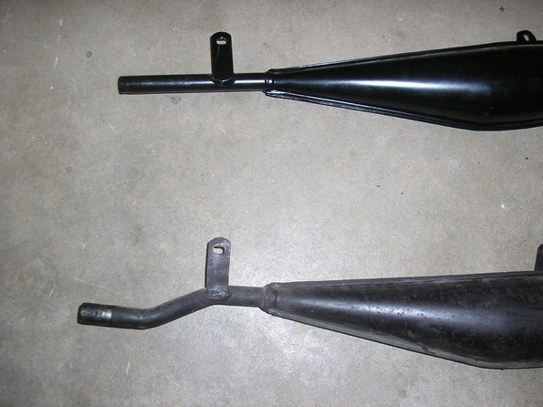

bonjour ,
Je voudrais savoir quel pot ont les 125 enduro de 79 ,car j en ai trouvé 2 sortes ,il ont la même référence mais la sortie silencieux est differente ,sur un elle est droite et sur l autre elle est coudé ,sinon il sont vraiment identiques.
Que montez vous vous comme silencieux adaptable car je n arrive pas a trouver un origine,merci.
