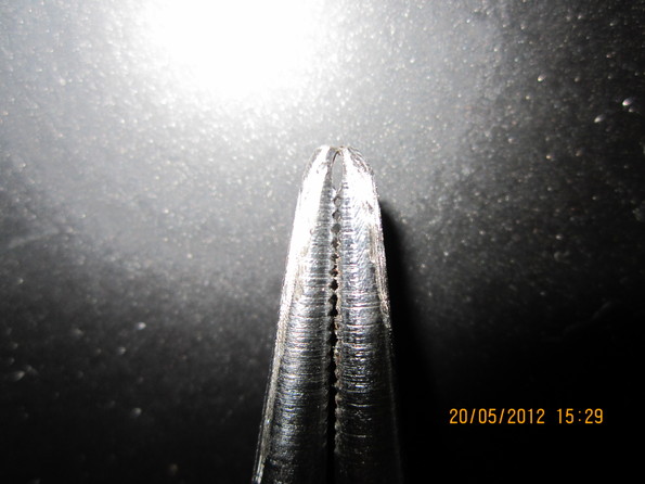

J'ai mis une photo de la methode que j'ai utilisé pour faire tourner le circlips avec un tournevis plat en m'appuyant sur un plus gros rentré dans l'axe du piston
Une photo de la pince a bec fin que j'ai creusée pour attraper le circlips(merci SWOUM55)

Faut pas hésiter à bricoler des outils. Tu peux réduire la largeur des becs d'une pince, voir meuler une petite gorge au bout des becs. Tu en fais une pince à clips et la vie sera plus facile. :)
Bien pratique, aussi, la cale en forme de U, en bois/plastique/alu, sous le piston. :clin:

Est-ce des circlips ou des anneaux, clips? :hehe:
- circlips = pince à ... circlips :D
- anneaux avec extrémité coudées = pince à bec fins
- anneaux droits = il faut faire tourner l'anneau dans la gorge, jusqu'à ce qu'une des extrémités débouche sur l'encoche. Ensuite, pince à becs fins, pointe à tracer, tournevis très effilé .. la mer.e quoi. Attends toi à ce que le clip valse. :hehe:
Dans tous les cas: bien masquer le bas moteur. Rien de pire que de devoir jouer les barmans avec comme shaker, le moteur au bout des bras.
Un piston peut paraitre symétrique et ne pas l'être. Surtout sur un 4pattes ou les segments non pas d'ergots. L'axe peut être décalé par rapport à l'axe vertical du piston. :clin:
Ce n'est pas le cas, je crois, sur le rotax.
