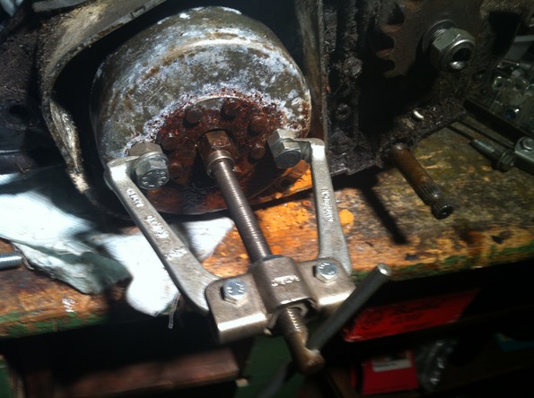

[quote=""TXP 51""]Un arrache a vis va pas faire long feu (le pas est trop fin)et pour le vissé dans la rouille[/quote]
Je me disais pareil car le pas de vis est vraiment bien attaqué par la rouille.. Je vais quand même essayer... Au pire je le fait en même temps que l'arrache à 3 bras. ;)

Vue l’extérieur, l’intérieur est de la même acabit,va te falloir un arrache a trois bras et le tiré par l’extérieur,se qui va surement le déformé mais ta pas vraiment le choix :/
Un arrache a vis va pas faire long feu (le pas est trop fin)et pour le vissé dans la rouille je te souhaite bien du plaisir :clin:

Merci pour ta réponse.
L'écrou est bien dévissé, je l'ai juste remis car j'étais à bout de filet de mon arrache moyeu. Ça m'a permis de rallonger un peu l'axe du vilo.
Je n'ai pas réussi à décoller le volant, même en le martelant...

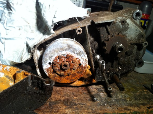

Re-bonjour,
j'ai commencé le démontage, Le piston est en bon état, pas de traces de surchauffe, le cylindre est bon aussi, visiblement il n'y a rien de grippé hormis le volant magnétique et tout ce qui se trouve derrière.
J'ai essayé de le sortir avec les moyens du bord -> échec.. :(
Je vais me procurer un arrache volant, j'ai mesuré 18mm, donc avec le filet je présume que c'est du 19mm. Quelqu'un connaitrait-il le pas? (je suppose 19*1 métrique????)
Une autre question, où pourrais-je me procurer cet allumage Dansi complet??
Merci pour votre aide
Alex

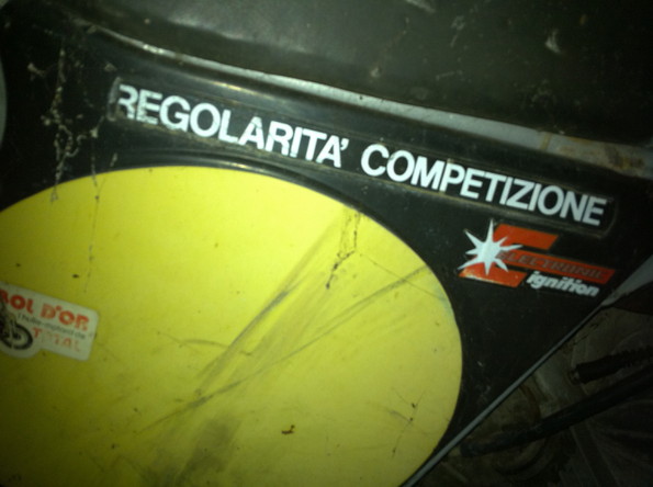

Bonjour à tous!!

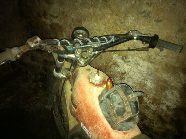

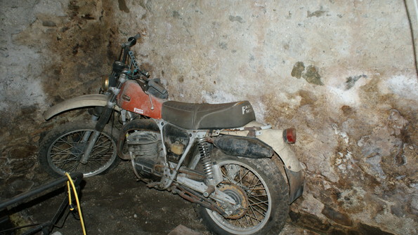

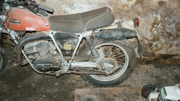

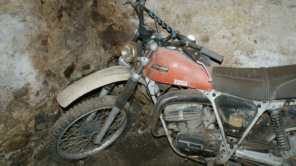

Je m'appelle Alexandre, 27 ans, je viens du Valais en Suisse (proche de la Haute Savoie).
Je viens de récupérer une Fantic Caballero 125 Regolarità Competizione TX150 125cc 6 vitesses.
Visiblement elle n'a pas roulé depuis, accrochez vous bien, plus de 20 ans...... :hein: Elle a été stockée dans une cave bien humide. :(
J'ai retrouvé le permis d'élève conducteur (dans la sacoche en cuir sur le réservoir) du propriétaire qui arrivait à échéance en juillet 1983!!
D'après les infos que j'ai pu trouver ici et ailleurs, elle doit dater de 1976-1977. C'est peut-être une Kolben Schmidt car j'ai vu qu'elle a un carbu Dell'orto de 30..
Evidemment le piston est grippé, et la rouille est un peu omniprésente. Je n'ai pour l'instant rien démonté faute de temps.
Ca va être ma première restauration de moto, si vous avez un petit conseil qui traine, n'hésitez pas :) :)
