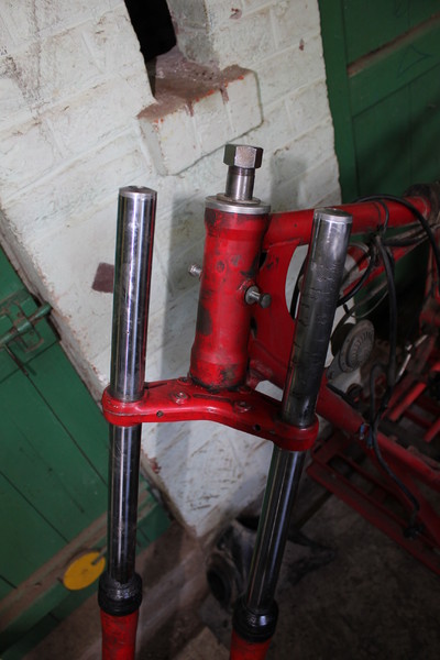

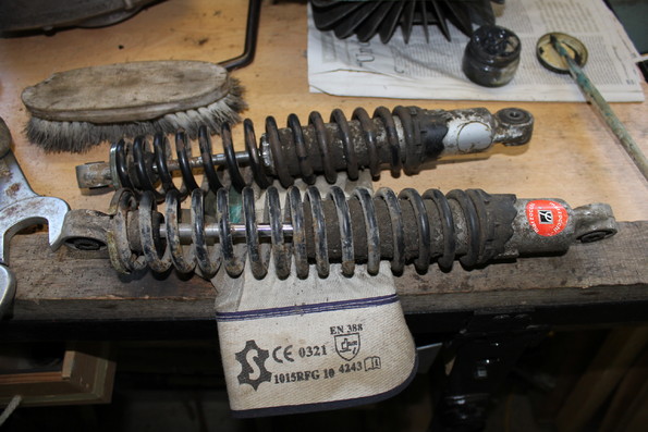

Voici quelques photos:

super ta carcasse un vrai challenge mais vraiment une bonne base félicitations sur le site srcf tu va trouver des réponses a des questions tu va voir .
ah ben bonne pioche !!
en fait de carcasse tu as le principal sur une MX6 les plaques latérales ,la boite a air , la plaque phare d'origine, le carter de chaine et normalement si tu enleves un peu de peinture du réservoir tu devrais voir qu'il est en alu
en plus modele a kick !!
bon;; plus surprenant elle n'a pas les moyeux coniques grimeca ??
pour le GB arriere il existe en UFO vintage , pour l'avant ça vas etre plus difficile ce M ROBERT n'éxiste plus
pour le moteur poses les questions !
Modifié en dernier par didier 06 le 20 juil. 2011 19:34, modifié 1 fois.
il y a un truc qui cloche ! ou alors un mx51 transformé mx6Image

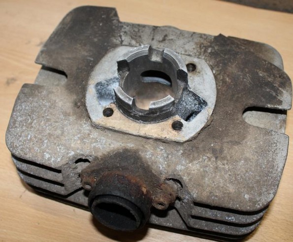

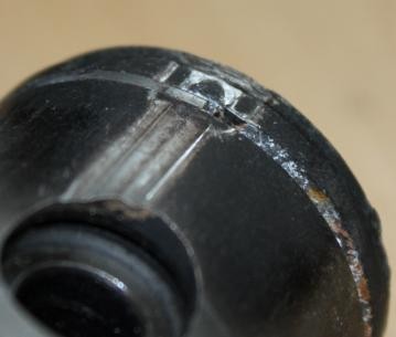

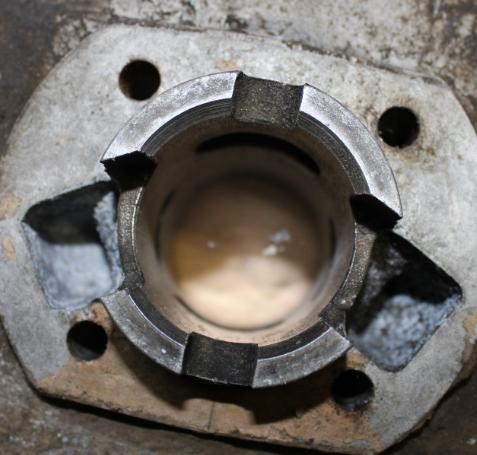

Question " restauration", je pensais commencer par le moteur. La culasse et le cylindre semblent en bon état bien que fort crasseux et couverts de suie et d'un oxyde non métalique (un truc blanc...) à certains endroits. Le piston c'est autre chose. Deja les deux especes de joints (segments ?) sont petés et le piston est localement usé longitudinalement (si bien qu'une partie du segment est coincée à ce niveau là).
Voila des photos
Alors l'avis des experts?

il faut que tu regardes sur le moteur derriere le pignon de sortie de boite il y a le type de gravé
T51 ou T61 (5 ou 6 vitesses)
pour le blanc sur les pieces en alu c'est pas grave c'est de l'alumine un peut comme la rouille sur la ferraille
et la plaque de cadre si : SPC 6 V c'est une MX6
Modifié en dernier par didier 06 le 21 juil. 2011 18:35, modifié 1 fois.
le piston déja chez BMZ c'est cher mais difficile a trouver
didier;
http://www.bmz.fr/achat/produit_details ... 81&id=5069
