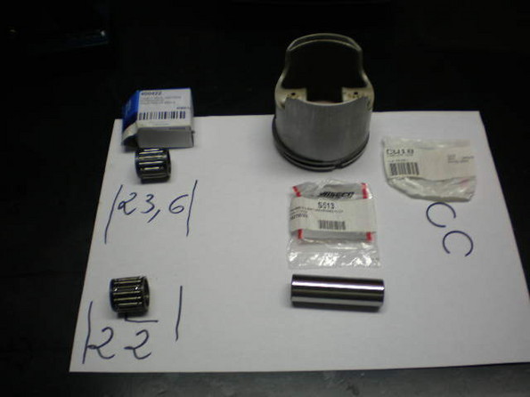

jma tonton 14 a écrit :bonjour suite de ma restauration cadre et petites pieces parti au sablage demontage de la mecanique :D surprise piston neuf wiseco alesage 72.50 double segments pas de joint de culasse :hein:est ce normal ? course 57.5 donc petite course quelqun pourait t'il me donner l'alesage du cylindre pour un piston de 72.50 et la differance entre un piston mono segment et double segments lequel etait monte d'origine je vais emprunter un palmer pour controler l'alesage du cylindre la culasse comporte 6ecrous d'apres la revue technique il en faudrait 8? merci pour vos reponces je ferait suivre les photos salutations :clin:
le jeu pour un piston Wiseco est -de mémoire- de 0.10 contre 0.07 pour un Elko d'origine. Je n'ai plus de boite de Wiseco pour vérifier mais je pense que l'importateur Bihr pourra te le confirmer. Tu as de la chance il te restera donc la 3eme cote d'origine (72.75) puis les 2 extras Wiseco 73 et 73.5.
Sinon, 1 ou 2 segments, c'est un choix de conception du fabricant pour le compromis frottement / étanchéité / masse. Certains Elko ont 2 segments aussi.
A la bonne époque du 97 plombé on ne montait pas forcement le joint de culasse mais en 95 je te conseille d'en remettre un.
Bon courage

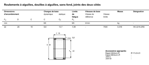

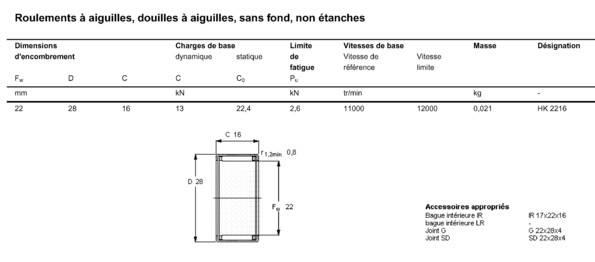

D'origine, on trouve quatre douilles HK2216 et quatre joints spi (22x28x4).
La caractéristique 2RS est normalement superflue vu la présence des joint spi.
Par ailleurs, les 2RS ont une capacité de charge inférieure du fait des aiguilles plus courtes.
Ce type de douilles est plus que courant et se trouvent facilement chez tous fournisseurs de matériel industriel. ;)

bonjour quelqun aurait t'il la reference des roulements de bras occillant chez rotax salesil me donne hk2216 2rs d'avance merci :)
