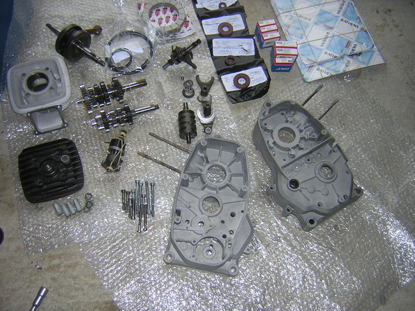

carter fermer, petit problème avec la bille et ressort du barillet de sélection , allez dépose repose deux loupés et on recommence :cool: :P
réfection de la culasse avec en prime la salade de segment
sablage culasse

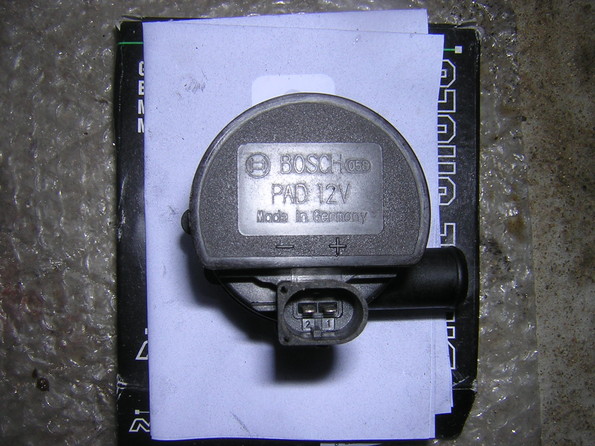

bien prévu la pompe 12V
je suis à la peche pour un radiateur 17.5X17.5 oui celui présenté en haut de page effectivement insufisant.
on rassemble toute les pieces et on referme la boite

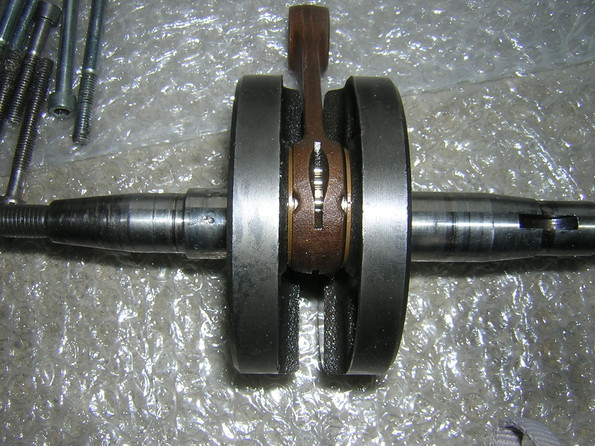

roulement embiellage remis à neuf et reajustée meunier vannes

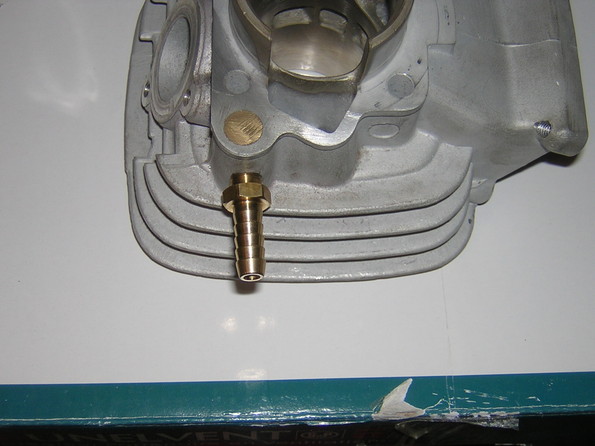

l'obturation cylindre prévu pas mis la photo ,pour le pot trouver un en italie pot proma

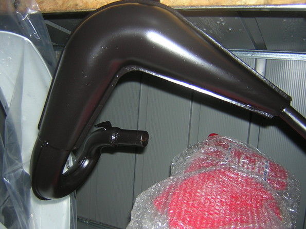

si tu as besoin j'ai un échappement spécial FANTIC MR6 d'avance a vendre
copie du polini usine
attention quand méme :avec le tout liquide il te faut un gros radia et une pompe
