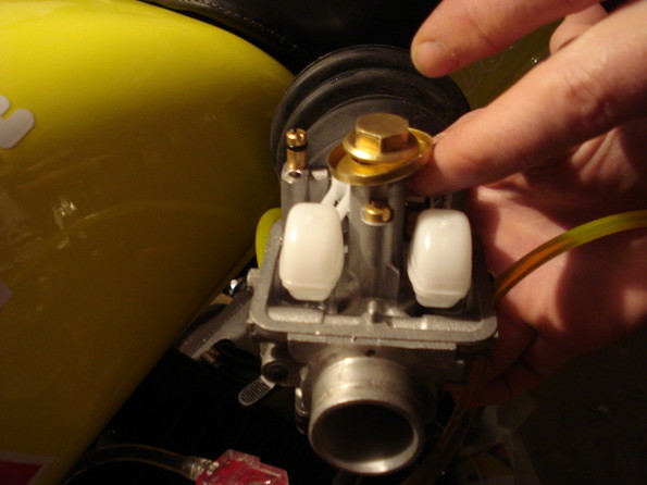

petit souci de carbu j'ai fini de remonter mon cross6 (des photos plus tard) ;)
j'ai monté dessus un dell orto phbl de 25 ,il demarre plutot bien mais ne prend pas les tours
j'ai dessus un motoplat,qui normalement est calé ,le gicleur qui ferme la cuve est de 95
un plus petit de 70 sont ils assez gros ?
j'oubliais le kit est un 28 ,presence d'essence dans le manchon du filtre a aire
les gazs d'echappements n'ont pas l'odeur de brulé :mick
quel est le probleme ? :( :(
