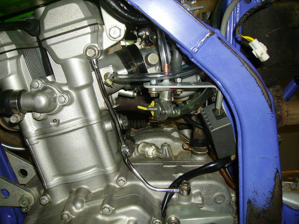

Si tu a peur pour la T° je te suggère la première partie en rigide avec un raccord a olive hydraulique , un bout de tube cuivre pour dissiper la chaleur et tu termine en durite essence

bonjour à tous, je suis entrain de monter un starter à chaud sur un 250-4 temps,je cherche une durite diam 6mm pour mettre entre la pipe d'admission et le robinet.
l'idéal serait une durite qui résiste à l'essence(vapeur d'essence coté pipe d'admission) et à la chaleur(environ 120-140°)
j'ai pense aux durites en silicone mais ce n'est pas compatible avec l'essence ou alors le diametre 6mm est trop petit.
bien que ce soit du jap(sauf le robinet) est ce que quelqu'un du club a solution ??.Image
Modifié en dernier par olivier le 05 déc. 2010 12:11, modifié 1 fois.
