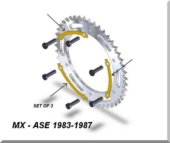

Does the Armstrong / Can am ASE use the same Grimeca crown?

Curieux d'ailleurs de voir que ce n'est pas simple à trouver, elles étaient utilisées en première monte par de nombreuses marques, et l'objet lui même n'est pas très compliqué à fabriquer....

oui oui les plaques qui freinent les boulons en les rabattant

JC tu veux parler des plaques qui relient les vis 2 par 2? :cool:

et les rondelles frein des têtes de boulon tu les trouve ou ??

On trouve ce type d'écrous sur le bas moteur de nos bonnes vieilles Bleues et ses sœurs. :clin:

si je dit de percer et de tarauder a 7 un écrou de 6 c'est parce que celui ci doit renter dans un logement du moyeu prévu pour un six pans de 10 extérieure qui correspond a un écrou de 6,l'écrou de 7 correspond a du 11 extérieure donc il ne pourra pas se loger(ou noyé) dans l'emplacement prévu,et il est plus facile d'agrandir le trou que de limer les 6 pans

Pour l'écrou:
For the nuts, you can have a look here
http://www.castorama.fr/store/Boulon-te ... rchResult=
Pour le boulon en milieu de page
For the bolt in the middle of the page, you can have a look here
http://www.marleva.net/catalogue/vis-th ... -8-8-brut/
If you can't order them, I can provide you some one.

Yes the 7mm bolts and the right size nuts.

vis de diamètre 7 du commerce+écrous de 6 réalésé et taraudé a 7

ca ressemble a quoi ??????????? une photo des pieces pourait nous aider :clin:

Noel, what you want is only new bolts and nuts, not a new sprocket ?
