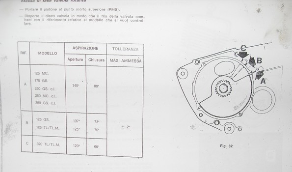

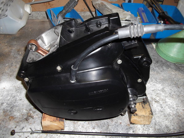

Bonjour à tous,
Je suis actuellement entrain de remonter un moteur ROTAX pour ma trial (240 TX année 1987 cf carte grise) et ma question est la suivante : comment caler le disque de l'admission rotative ???
Pour ma part je voulais mettre le vilo en position "Point Mort Haut" puis mettre le disque juste au début de la "lumière d'admission" pour que lorsque le vilebrequin tournerai un peu sa commencerai a fermer la lumière d'admission ( un peu comme sur la photo que je joint )
Pour info j'ai fait une recherche sur le forum , et sur le net. j'ai trouver le site SWM qui en parle, mais seulement pour les modèle enduro/cross.
Je vous remercie d'avance pour votre aide
