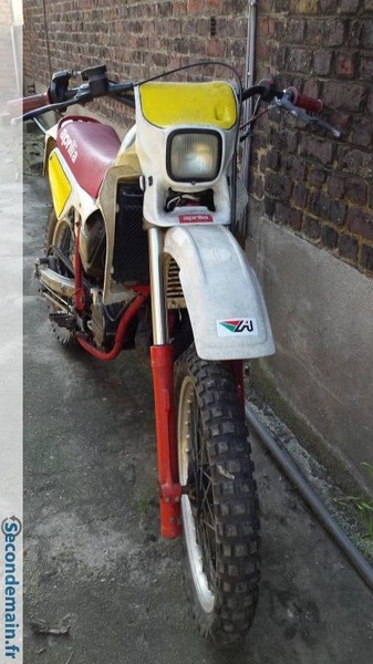

bonjour donne moi les numéros de série en mp j' ai gardé un double de tout ..... :clin:mais peu de chance que cela soit mon ex-moto ...les plastiques ont l' air plus "frais " que sur mes photos et pas de plaques jaunes ....

Je viens de tomber par hasard sur ce topic. Et je viens de réaliser que la RX que j'ai acheté en Belgique est bien celle-ci
Mêmes autocollants aux mêmes endroits même guide chaîne même câblage .....
Incroyable partie de Bordeaux en Belgique pour revenir à Bordeaux
Il me manque la carte grise... Serait il possible de m'aider à la retrouver

revendue .....tombé sous le charme des cagiva depuis ... elle est en belgique ;)

Ne serait elle pas partie vers la gironde 33 :hein:
je crois que c'est celle que j'ai loupée et qu'un fan de cagiva a eu :clin:
si j'ai bon, elle etait a la vente ici ;/
