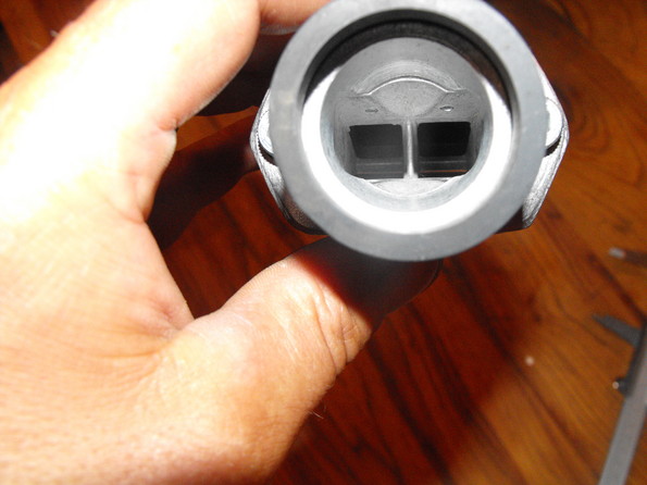

jai modifier une pipe plus adapter en 26 mm avec carbu 24 jai pas plus gros pour le moment pour déja voir ce que ça donne ça doit mieux respirer quand méme ,le plus rigolo c'est que je sait pas dans quoi le maitre

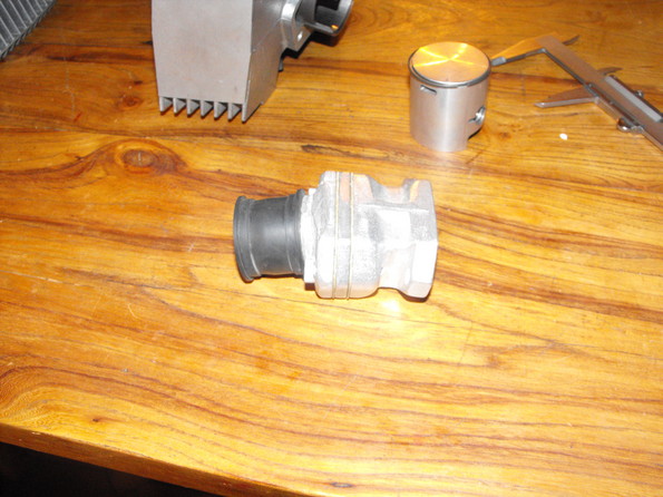

jai retrouver une image du forun ,apparament monter sur reiju ,il y avait seulement les reiju avec ce hm? alors dr 'kit tu sais pas toi non plus ! :clin:
- Messages : 4180
la pipe et en 19 ,mais il etait bien monter en 28 le mec a qui jai achetter le moteur a pas voulu vendre la pipe et le carbu ,il l'avait brider en quelque sorte en 19 pour son jeune fils a qui il aprener a faire de la moto il me semble avoir vu ça sur un reiju 80 !

Si,j'en avait vu,c'est sorti en 84,83 par la.....t'es sur que t'on admission est en 28???...me semble "rachitique" ta pipe d'admission :quoi:

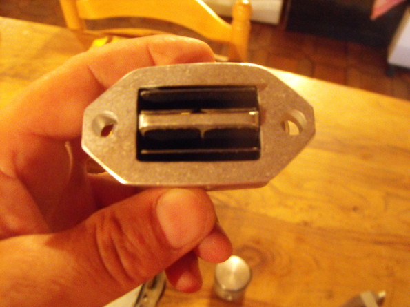

jai demonter pour voir les entrailles pas mal rare les clapets non ?
