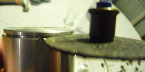

Je récupère un piston mais l’ergo est pile dans le transfert AR. Il faut que je le décale de 30°.

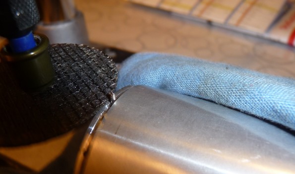

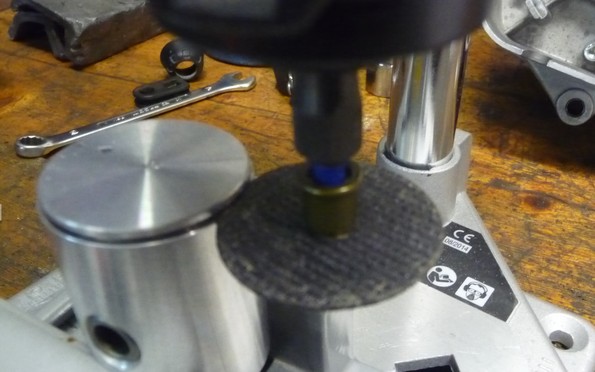

Première étape : supprimer celui en place. Pour cela j’ai utilisé un disque de meuleuse sur une Dremel montée sur une colonne.
Résultat satisfaisant :

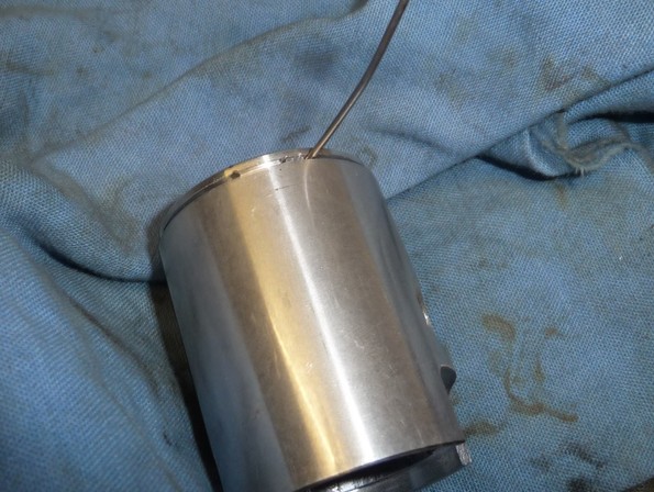

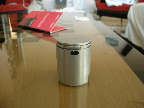

Deuxième étape : le nouvel ergot. J’ai utilisé un fil d’Inox de 1.2 mm (sert à verrouiller les lames de volet roulant). Perçage à 1.15 mm
Chauffage du piston (60°) et refroidissement du fil (- 50°) : ça rentre comme dans du beurre.
au raz du piston pour diminuer le porte à faux pour l’étape suivante :
Mettre l’ergot à la bonne hauteur (dans mon cas Segment en L) :
Montage final : impec :clin:

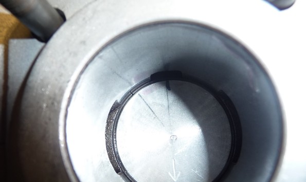

Sur mon cylindre 5 transferts (swm) les extrémités du segments tombent en plein milieu.
Toutefois la forme du transfert, demi-cercle en haut et en bas, aide à repousser le segment, sans trop d'usure.
Mécaniquement, ce n'est pas top. J'avoue hésiter à faire la modif car j'aurai toujours un doute sur la tenue de la goupille. :quoi:

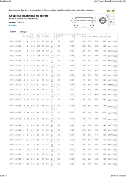

Et essayes de trouver ce type de goupille :
Goupille spirale
C'est ce qui est monté sur les pistons Rotax.
le perçage doit se faire à la cote précise conseillée par le fabricant des goupilles.

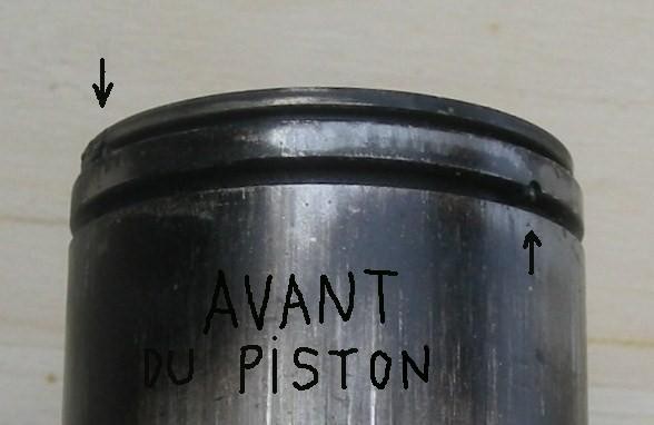

Le problème, c'est que l'ergotage du segment Asso ne convenait pas : le Simonini a les ergots vers l'arrière, alors que mon piston avait les ergots vers l'avant.

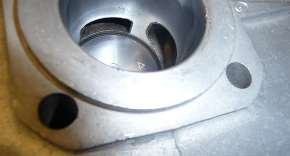

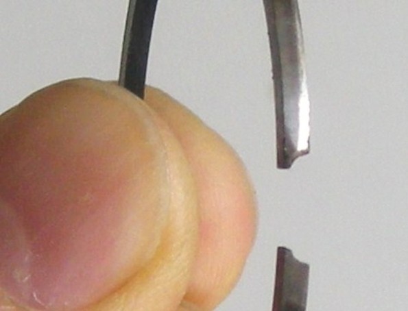

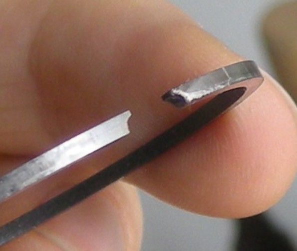

Les becs de segments se retrouvant à ras de la lumière d'échappement (très large, permis par la barrette du cylindre Simonini), ils se détérioraient en quelques heures!

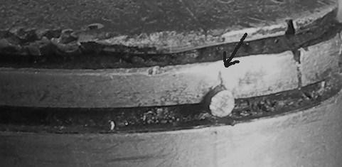

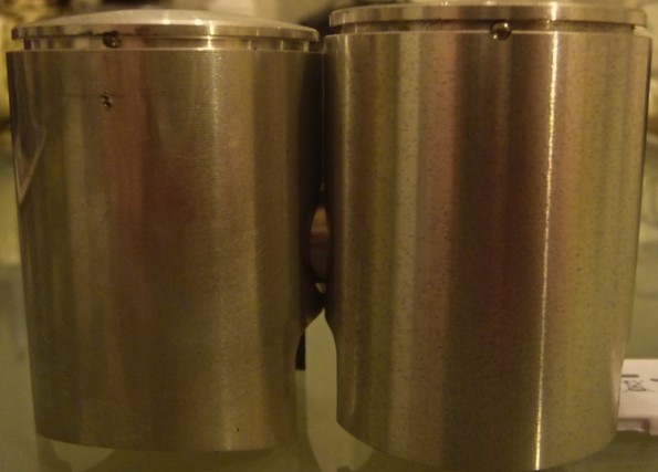

Segment supérieur cassé :
Segment inférieur usé en biseau :

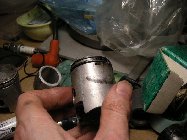

J'avais entendu parler par un ancien coureur en 50 du repositionnement des ergots de segments, pour s'adapter à tel ou tel cylindre retravaillé. Il y a longtemps que l'envie d'essayer ça me titillait, alors c'était l'occasion!

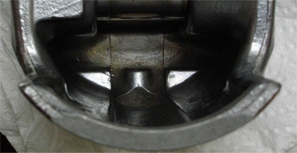

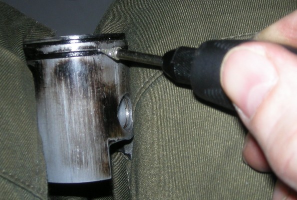

Il a fallu avant tout araser les anciens ergots, à la pointe diamant sur une micro perceuse genre Dremel, et ça, c'est presque le plus difficile, les ergots sont durs, ça dérape, et on a tendance à abîmer les gorges autour. Par chance, j'ai un peu abimé le haut des gorges, mais pas la partie inférieure, et c'est ce qui compte pour l'étanchéité, il faut que la partie inférieure du segment plaque bien sur le bas de la gorge (d'après le livre de Gordon jennings, "Two stroke tunner's handbook").

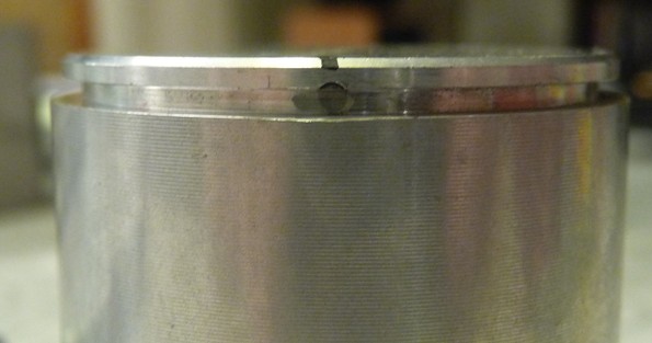

J'ai ensuite emmanché de nouveaux ergots avec un petit étau (après perçage de trous de 2mm, à la simple perceuse à main, même pas sur colonne), en l'occurrence des tronçons de clous de quelques mm de long. Heureusement que j'avais fait des essais d'emmanchement sur un vieux piston HS avant avant, parce que après un premier essai (trou de 2mm et clou de 2,1mm), l'alu s'est fendu :
La bonne cote, c'est juste quelques centièmes de plus que le trou, pas plus (mesuré au palmer), et là ça rentre en forçant en douceur.
Voilà le résultat final :
Ca n'a pas l'air très beau, je me suis un peu raté au niveau du perçage des nouveaux trous (je le répète, ce n'est pas facile de faire ça sans outillage véritable), mais au niveau fonctionnel ça paraissait valable.

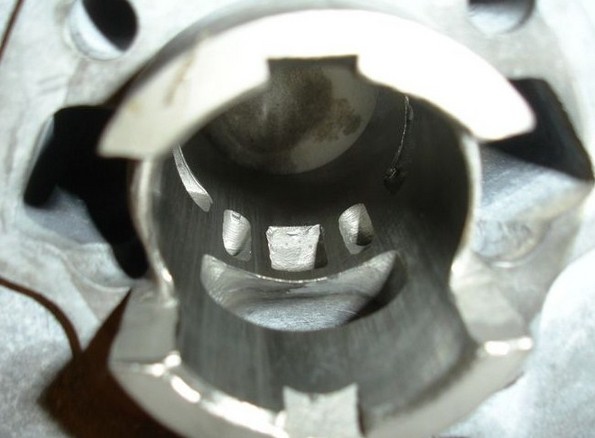

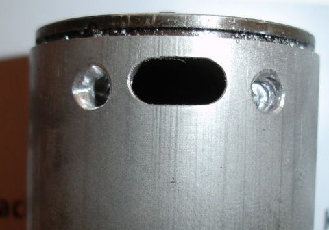

Restait à percer le trou de 3ème transfert. Vu qu'il ne pouvait pas être très gros (l'espace entre le segment supérieur et inférieur est un peu plus important que pour le Simonini), je suis monté le plus possible vers le haut, à ras de la gorge, TRES près... (peut être trop, mais on verra bien, je ne crois pas qu'il y ait beaucoup de contraintes à cet endroit) :
