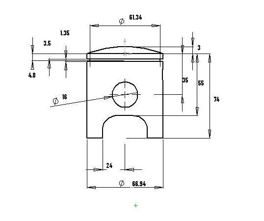

voici les cote du piston que j ai démonte du moteur
le piston est un mahle 138 67p18 w2

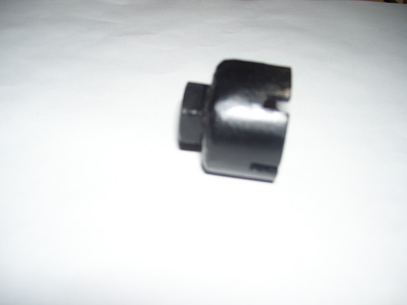

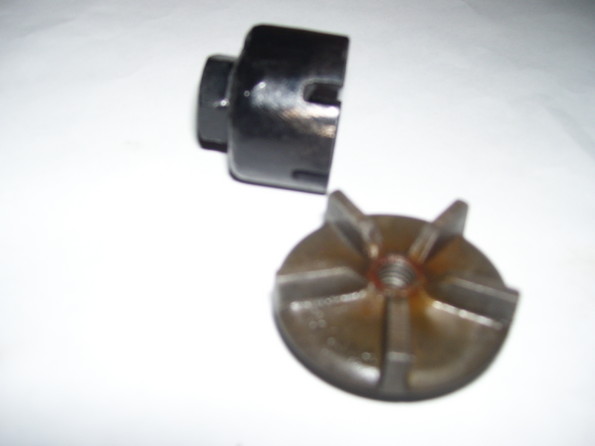

merci a tous pour vos reponses et vos conseils , j ai mis tout ça en application en fabricant un outils avec du tube de 5mm fendu aux emplacement des pales de la pompe , soude une rondelle avec un ecrou pour le maintien , j ai utilise une cle a choc avec seulement 5b pour ne pas tout casser , et c est venu tout seul , l axe n a pas resister , encore merci a vous tous c est super .
quelques photos de l outils si ça peut aider quelqu un .

Oui la turbine est vissée sur l'axe de pompe à eau, et pour ne pas la casser je me suis fabriqué un outil : une rondelle avec des ergots se prenant sur les pales de la turbine d'un coté, et un écrou soudé de l'autre coté pour pouvoir tourner l'outil. Avec çà on appuit sur toutes les pales à la fois pour la tourner ! effectivement chauffer le bout en même temps est raisonnable !
