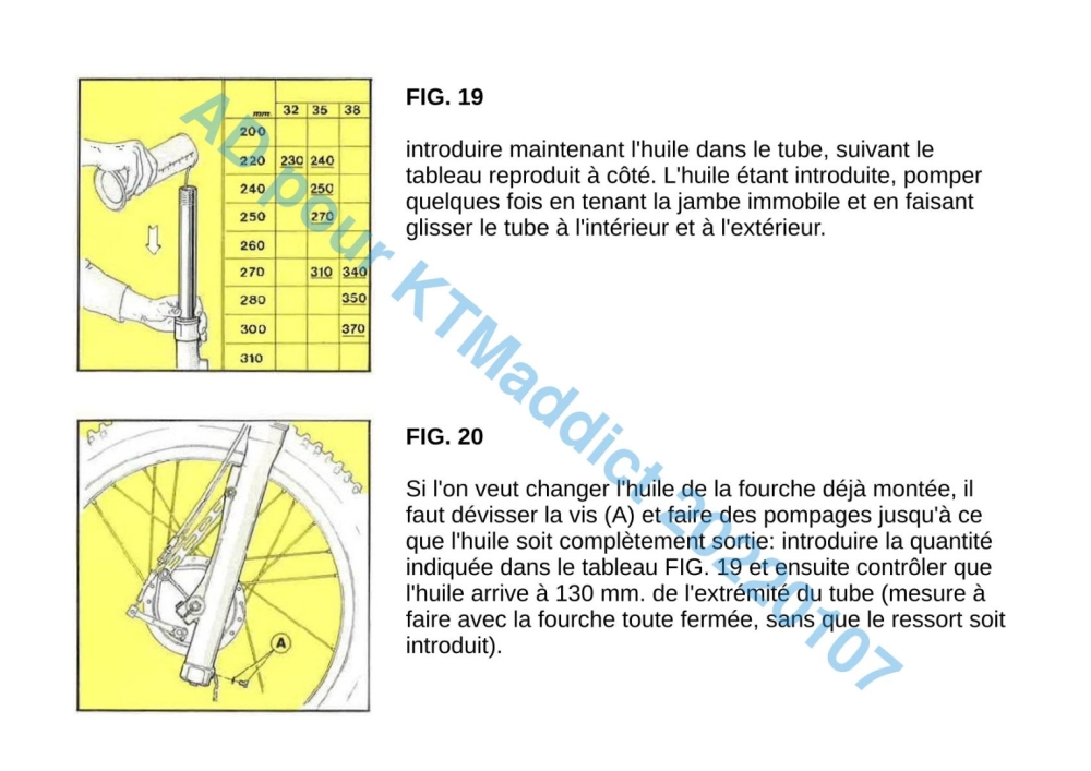

Merci pour vos réponse , je vais essayer avec 140 mm du bord!!

Je n'ai que ca en stock mais ca donne une idée, globalement la cote 120 mm du bord du tube c'est aussi pas mal :D

Diametre 35 :
140 mm de hauteur libre sans ressorts et fourreaux compressés entre l'huile et le haut du tube
viscosité 10 W
