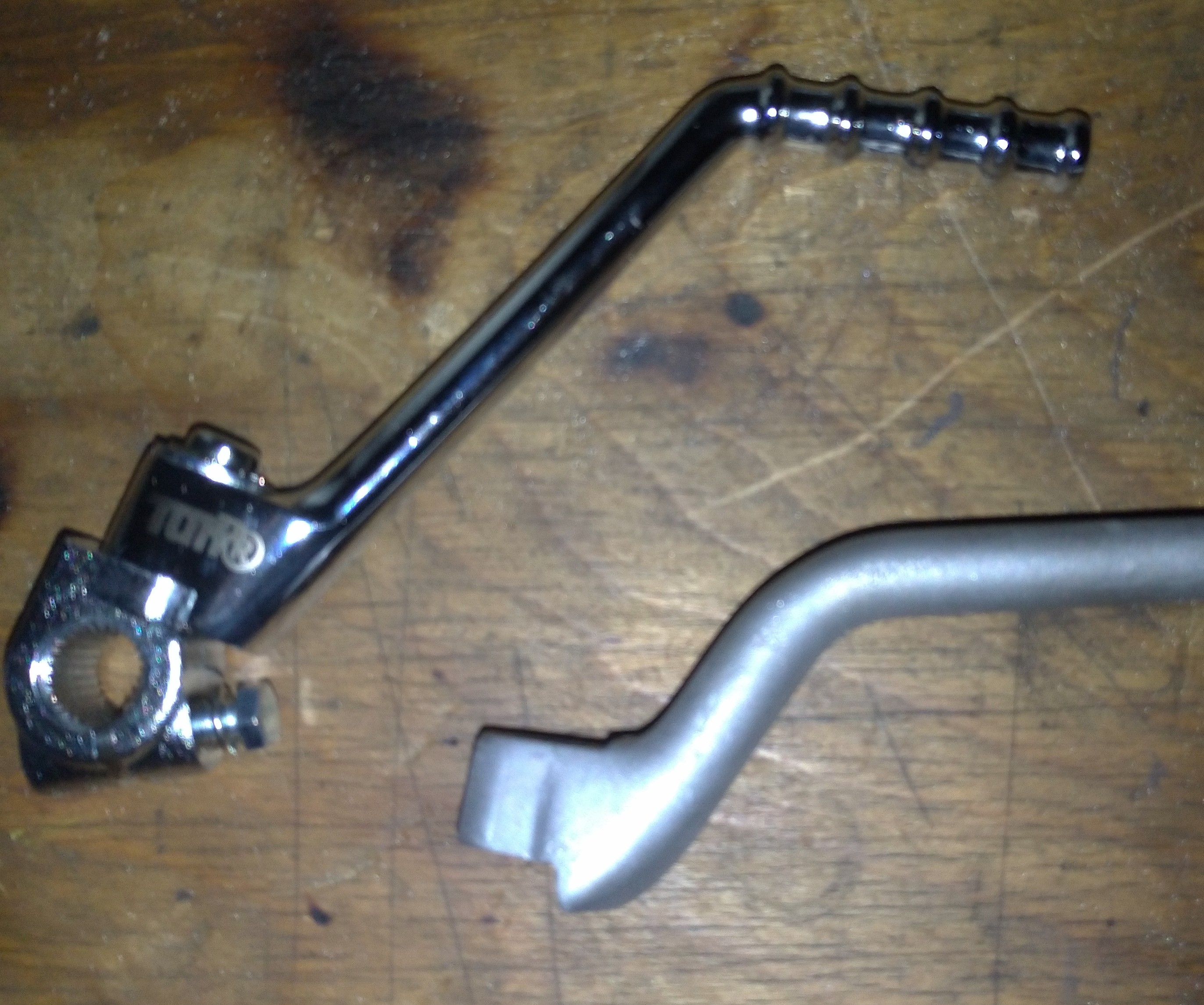

ESPADA a écrit : 03 août 2025 23:13 P_20201019_190218.jpgP_20201019_190248~2.jpg
J'ai retrouvé les photos du kick AM6 pour remplacer celui de mon moteur 320 Hiro...
Impecc, merci !

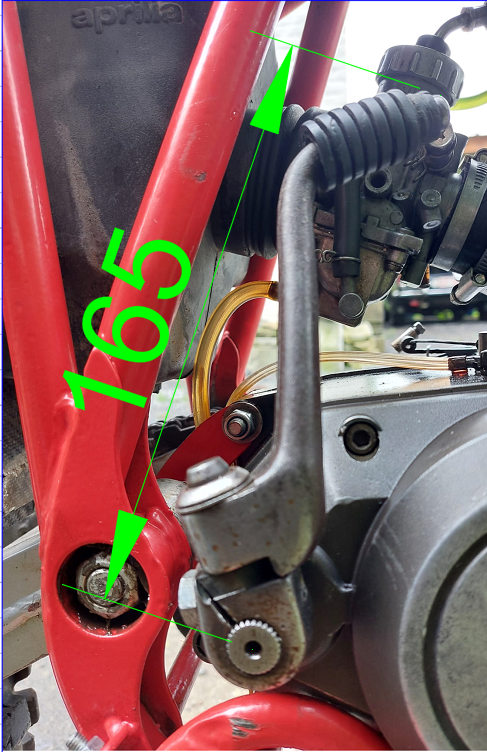

Bonjour à tous,
Je voudrais remplacer le kick de mon Aprilia Rc 50 S par un plus long.
Sur ma moto il a une hauteur de 165 mm mesurée du centre de l'axe au somment du kick (comme sur la photo)
Quelqu'un a-t-il une idée ? Quelque chose à proposer ?
Merci!
Pierre
