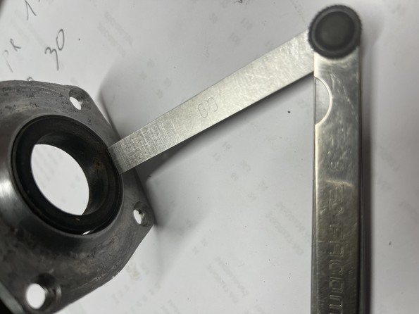

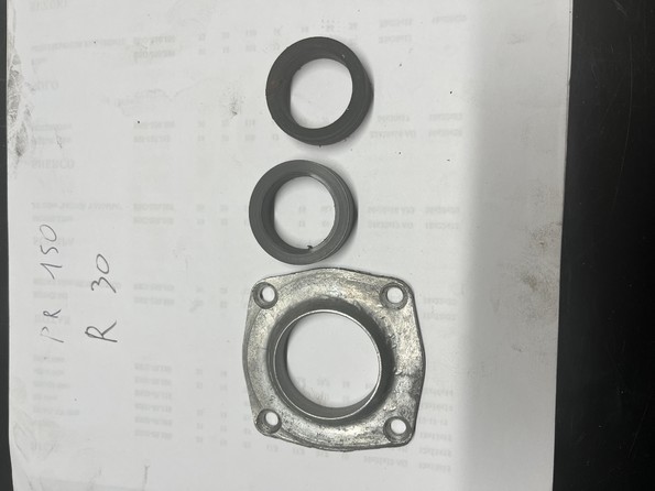

Pour la fuite au pignon externe j'ai démonté nettoyer et rajouter du joint noir délicatement et soigneusement , la fuite ne semble plus être d'actualité , il faut voir a l'usage.
Merci a tous des conseils.

Pour cette fameuse bague sur l'axe de sortie de boîte, ce n'est pas du plastique mais du PTFE chargé graphite. Tu peux également y mettre du PTFE chargé bronze (auto lubrifiant)

D'origine c'est un roulement étanche d'un coté et la mienne ne fuit pas, il faut bien s'assurer que la mise à l'air de la boite n'est pas bouchée ou pincée car dès que la température monte, la pression monte et il faut bien que ça sorte!

L’étanchéité de l’axe de boîte se fait avec le roulement qui doit être étanche côté extérieur et sans joint côté boîte pour qu’il soit lubrifié. Donc on achète un 2RS et on vire un joint.
Je ne pense pas que la fuite vienne de l’axe.
La bague plastique sert juste à maintenir la distance du pignon de sortie de boîte.

bonjour pour la fuite le problème c’est qu’il n’y a pas de joint spy comme sur toutes les motos c’est une bague en plastique ce n’est pas vraiment étanche pour peu que le roulement ait du jeu ça bouffe la bague le plus simple c’est de mettre un roulement étanche d’un seul côté genre 1RS

Pour la fuite en sorte de boîte, c’est le kit Hva Factory, ce n’est pas moi qui est monté ce moteur mais il avait l’air d’être fait correctement.
Il faut vérifier si le roulement de sortie de boîte n’a pas de jeu anormal, vérifier les joints et siliconer la bague intérieure sur l’arbre de sortie de boîte.
