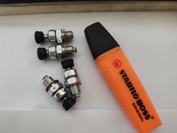

pour ma culture comment ça marche la version automatique

C'est tout petit !

ESPADA
Messages : 1745
Localisation : Roanne
Message par ESPADA »
Le décompresseur automatique n'a que des avantages, son filetage n'est que de 9mm, comme son nom l'indique il se déclenche tout seul et son prix est dérisoire:
Je remplace systématiquement les décompresseurs manuels sur mes motos et c'est un régal;
mon rectifieur les monte sur les 2 et 4 T sans problème .
Sur les motos de trial il suffit de percer un obturateur de bougie moto que l'on trouve facilement chez les revendeurs spécialisés, de le visser sur l'emplacement de bougie libre et le tour est joué !
votre rectifieur favori se fera un plaisir de trouver l'emplacement idéal sur votre culasse à l'opposé du pot (sa brule !) et facilement manipulable pour armer la petite bête bête ( le perçage est plus aisé sur une culasse de grosse cylindrée comme la 390.( Photos issues du guide vert).
