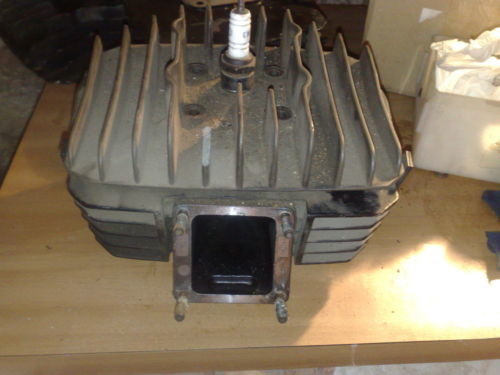

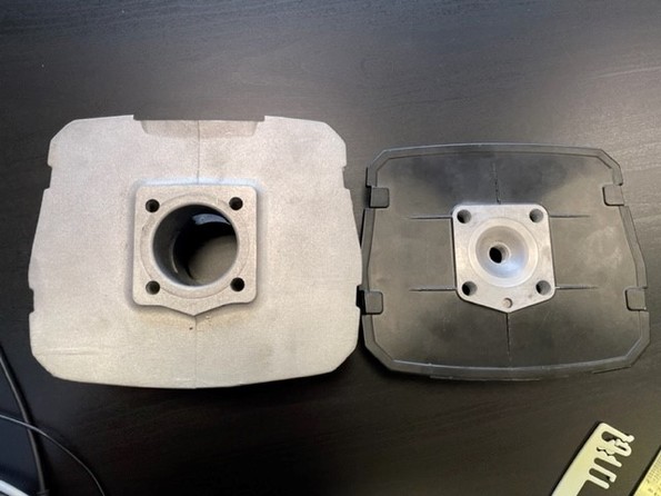

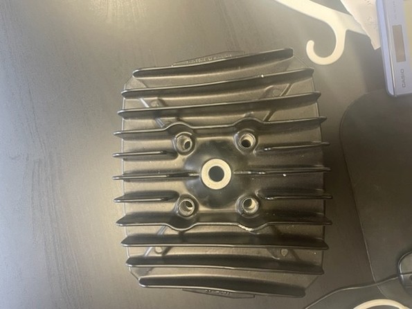

Je pense qu’il est nécessaire de mettre des plots de centrage sur la culasse ?
Perruche2
Messages : 56
Enregistré le : 30 janv. 2009 12:17
Message par Perruche2 »
Bonjour à Tous, ciao JUJU, c'est bien celle qu'il faut ce montage était utilisé sur des modèles Cross.
Bonne fin de journée.

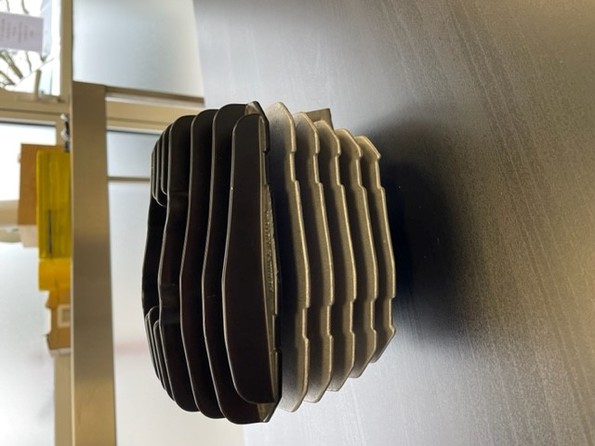

Culasse manquante , j'ai trouvé dans le lot de pièce une culasse MORINI F.MOTORI.
je suis pas spécialiste mais étrange l'alignement avec le cylindre.

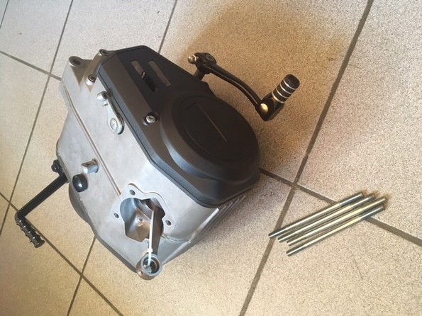

Il y a un autre truc, c'est que le carter d'embrayage extérieur est celui de la version à pédalier, avec un axe de kick plus long.

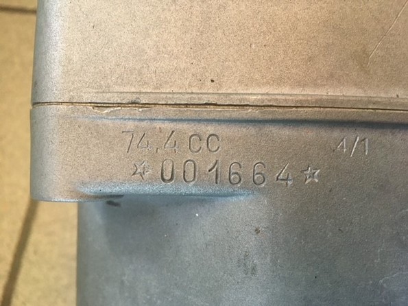

Qui a-t-il de mentionné sur le dessus, à l'arrière du carter central ?
LECUYER
Messages : 712
Message par LECUYER »

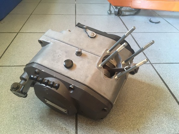

bonjour
les carters centraux semblent être pour un corta corsa car le plan de joint du cylindre est flush
salutations
laurent
FM 430 normalement c'est un trial :hein:

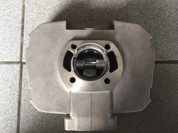

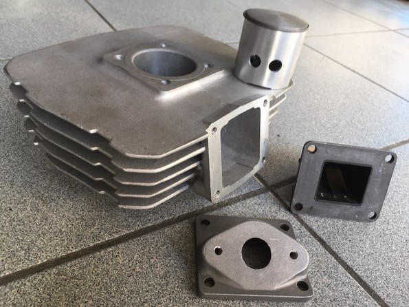

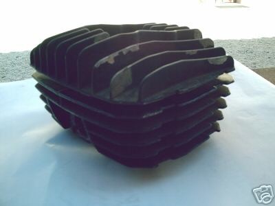

Bonjour à Tous, ciao JUJU, le cylindre semble être un modèle pour Franco Morini, voici une photo.
Modifié en dernier par Perruche2 le 23 févr. 2022 17:55, modifié 1 fois.

J’ai récupéré un lot de pièce MINARELLI suite a l’acquisition d’une 50cc SWM (un post arrive sur cette mob) le vendeur cédait 3/80 cc de 3 marques différentes, je suis passé le dernier et cette personne très généreuse a vidé son stock de pièces.
Dans le lot j’ai un bas moteur Minarelli FM 430 boite enduro neuf de chez neuf avec un cylindre et piston également neuf en photo.
Avez-vous une idée sur ce type de cylindre, il me manque la culasse, qu’elle type de culasse pour ce cylindre.
