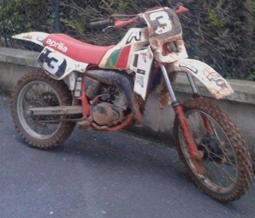

En attendant , un peu de '' mise à nu'' ;) ;)
Messages : 3784
bravo Dom !!! :) :P

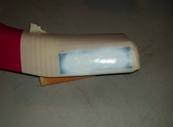

Dans du simple Vénilia avec un plotter .
Et collé avec un coup de sèche cheveux pour bien plaqué l'adhésif .

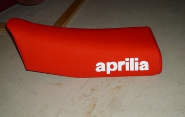

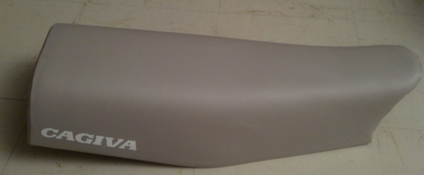

La housse de selle que j'ai acheté ne doit pas être d'une qualité extraordinaire.
Elle a juste le mérite d'être neuve et à priori de bonne taille. On verra à l'usage...
Pour les inscriptions, en frottant ''légèrement'' elle s’effacent'' . Cela ne présage rien de bon.
Une astuce, référence de peinture?, stylo? qui puisse convenir pour le vinyle???

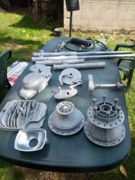

Pour en revenir à la RX, J'ai repris doucement les travaux ll y a environ deux semaines:
Décapage réservoir, sablage des moyeux des té , des fourreaux de fourche.
Je posterai des photos bientôt
Démontage housse, petite remise en état de la mousse en dessous. présentation de la housse neuve. Qualité moyenne!!, inscriptions qui s'effacent. Il faut que je trouve une peinture, encre, ou autre feutre pour les refaire avant de la fixer définitivement > Une adresse?

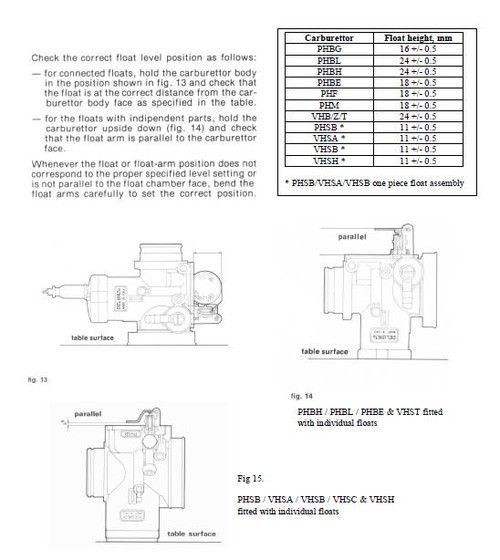

Réglage flotteurs Dellorto,
si cela en intéresse ''qqs uns''
Ramier08
Messages : 221
Enregistré le : 22 févr. 2017 19:45
Localisation : Prez 08290
Message par Ramier08 »

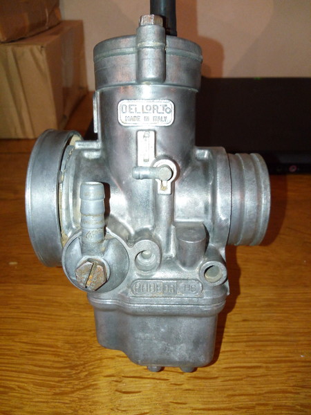

On trouve encore toutes les pièces du Dellorto PHBE 36 HS.
Tous les gicleurs, pointeau, vis de richesses, starter, pochette joints, etc... neufs.
Bon.... quand on ajoute tout, cela coûte quand même un ''bras'', vu la taille du colis :D :D
Question:
Quel est le réglage de la hauteur des flotteurs?( Vu qu'ils sont embarqués dans la cuve :()
Autres réglages?

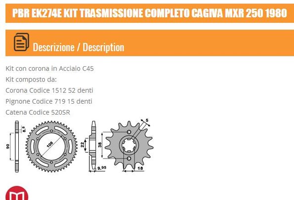

Hormis le diamètre de perçage des fixations couronne (8.5mm pour des vis de 10mm!!), tout se monte.
Pour le kit chercher '' PBR 274 E ( ''E'' pour Ergal). Le mien vient de Ebay.
Une astuce: les pignons de PE 250 se montent . Il faut juste arriver à percer et tarauder les fixations de la plaquette de verrouillage.
img]http://www.srcf.fr/forum/img_forum/2019 ... chaine.jpg[/img]

Je ''présente'' la couronne sur le moyeux et le pignon sur l'arbre, demain pour vérifier la montabilité, et je mets toutes les coordonnées du kit. :)
