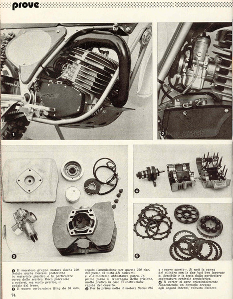

Julien a écrit :Non Roberto , je me permets de te contredire
Cette moto n'a pas de 3° fixation à l'avant
Sur la photo du moteur démonté N°4 on voit une fixation mais elle est à l'Arrière si tu fais bien attention le logement des gros roulement de vilebrequin est à l'opposé
Ton article m'intéresse , peux-tu le mettre en partage sur SRCF ou me l'envoyer STP ?
Grazie & arivederci
cette photo semble le mieux
De plus dans cet autre magazine, nous voyons la troisième attaque.
J'ai eu un SWM sous vide 250 7v qui avait seulement deux attaques et pourquoi ils sont au courant de ce fait.
Si vous me donnez un courriel (e-mail) envoyé des articles.
Grazie & arivederci

Si elle peut servir à l'épreuve du 250 '77
le moteur a la troisième attaque frontale
