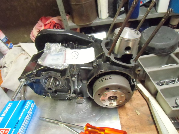

Messages : 3784
bas moteur fermé :D

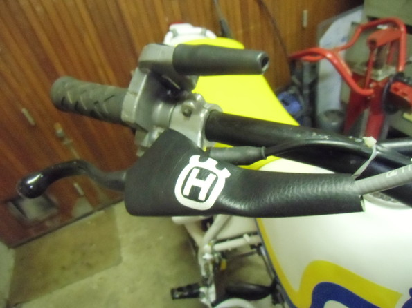

Un putain de truc qui fait chier pendant 3 heures.
le trou de l optique trop petit de 5 mm.....(DC Plastics)
je m en suis sorti comme ça :
décapeur thermique , pot de fleur arrosé de liquide vaisselle.
chauffage jusqu au mou , puis enfonçage et refroidissement à l eau froide.
Finition au cutter.....

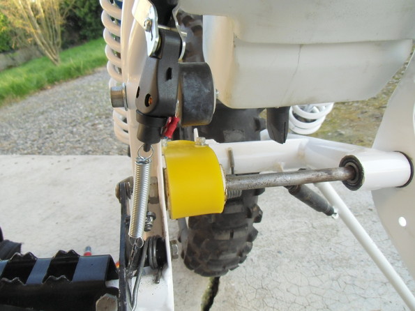

Messages : 3784
patin , roulette , contacteurs de frein avt / ar.
en place !
