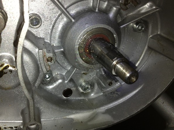

Ce moteur avec tout de neuf depuis le début c’était un soucis en carb, on pouvait changer ce que l'on voulait aucun résultat
Moi je suspectait le joint central là ou une des cloisons est carrément fine, mais les essais de ce matin m'ont donné tort
Gégé à bricolé un petit appareillage tout bête
Un bouchon a poser sur le manchon de carbu qui sert à alimenter en air tout le coté embiellage, et un tampon pour obturer l'échappement
Gonflage du moteur et chute de pression graduelle, qui ne préfigure rien de bon, ok mais ou
Le reniflard de boite dans un gobelet plein d'eau pas de bulles, tu me diras çà me dédouane pour l'instant le central et ou le spy coté trans primaire
Mille bulles sur la périphérie du joint de culasse et embase, rien
Dépose de l'allumage et de tous ses accessoires YESSSS

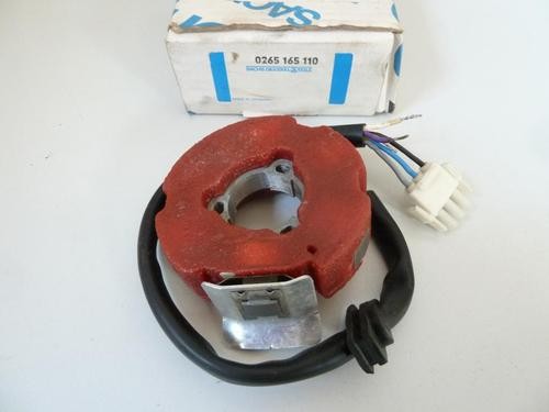

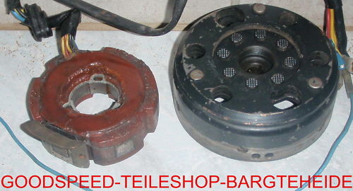

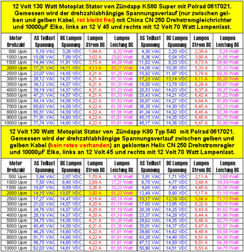

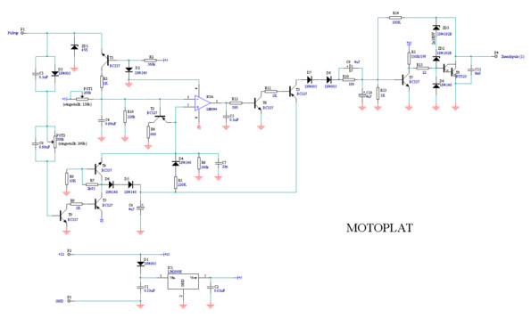

bonsoir, non ca ne fontionne pas ,moi j ai pour le sachs ce n°
et pour les fils ils ne sont pas de meme couleur ,le brider
le bon allumage
si ca peus te venir en aide

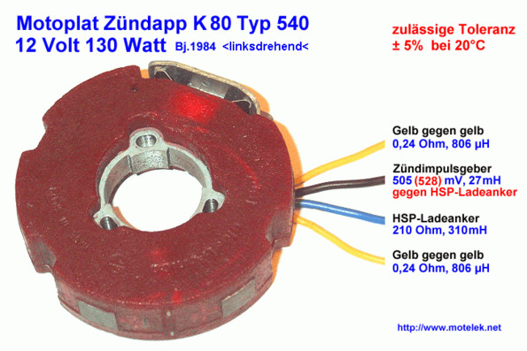

voici l adresse en angleterre qui les repare ,mais qui te donne aussi les valeurs en ohms , correctes
http://uk-motoplat.com/testing-fr.html

Les N° rotor et stator sont appairés 9600166-1 cv, Donc stator sans diode
Peut-on monter un stator sans diode avec une bobine fil rouge avec diode
A quoi reconnait-on un motoplat bridé ???????
Sinon demain tester toutes les résistances, finira bien par dire quelque chose
