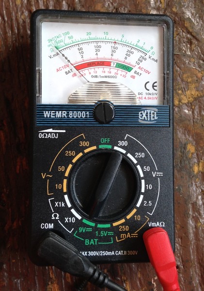

Comment vous testez l'allumage ?
J'ai ça :
et ça :
Comment on fait ? Considérez que je suis une grenouille qui a trouvé une boite d'allumette en matière d'électricité... :lol: :clin:
Merci d'avance !!!

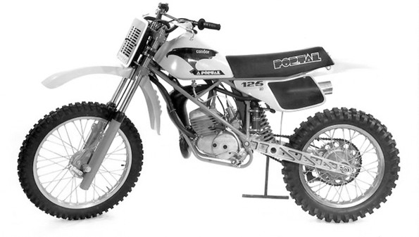

TXP 51 a écrit :Elle est vraiment d'enfer,le BO,l'amorto !!!
Je veux la même en 125 :D
Celle-ci ? Elle est vraiment superbe mais jamais vu d'autre que cette photo... :(
Il parait qu'il en existe quelques unes dans des collections privées... :rolleyes:
