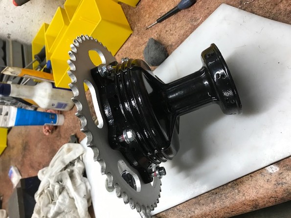

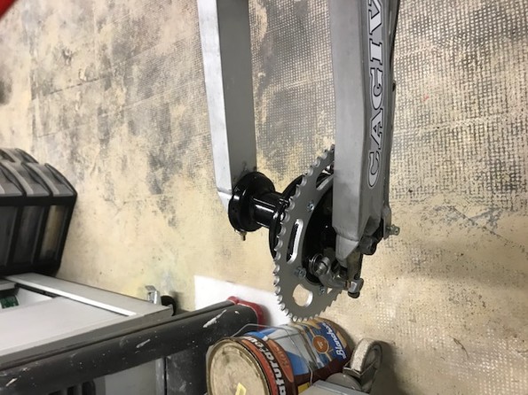

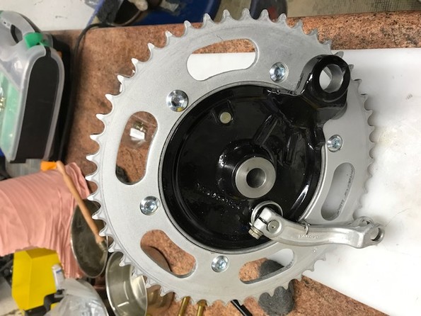

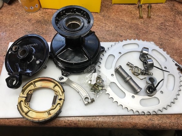

accros24 a écrit :aujourd'hui, après midi moyeu arrière.
il est tout beau tout neuf :)
petit dilem pour la jante akron ou excel ?
[img_citation]http://www.srcf.fr/forum/img_forum/2019 ... oyeu-1.jpg[/img_citation]
[img_citation]http://www.srcf.fr/forum/img_forum/2019 ... oyeu-2.jpg[/img_citation]
[img_citation]http://www.srcf.fr/forum/img_forum/2019 ... oyeu-3.jpg[/img_citation][img_citation]http://www.srcf.fr/forum/img_forum/2019 ... oyeu-4.jpg[/img_citation]
C est beau.
EXCEL

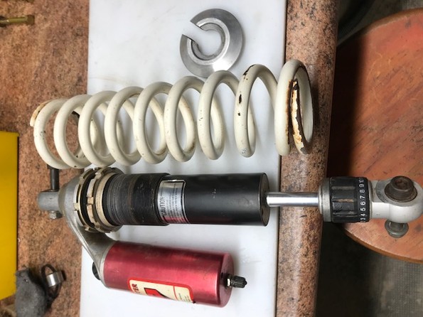

je cherche sur le net depuis un petit moment un manuel d'atelier pour l'amortisseur WP ci-dessous,
sans grand résultats.
Quelqu'un en aurait-il un à vendre ?

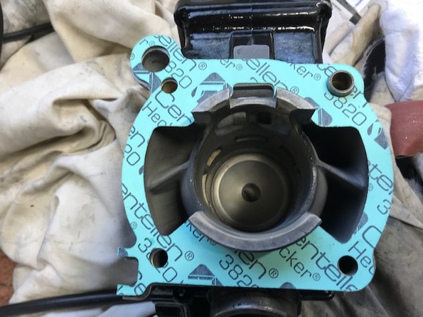

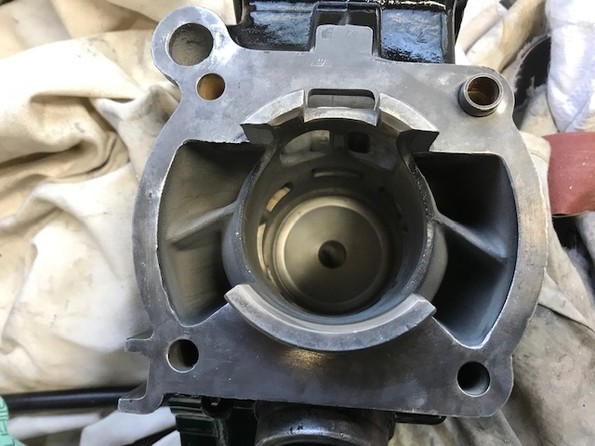

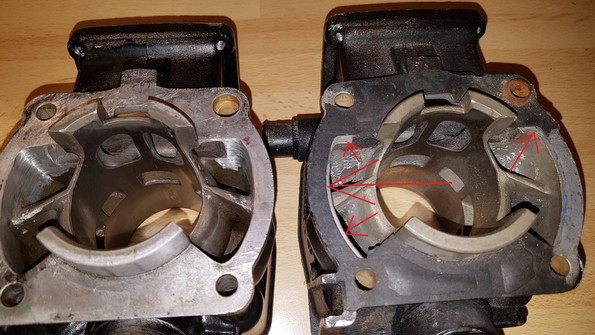

bonjour,
voici mon cylindre, si je reprends ce que tu m'as dit, là priori j'ai rien à limer ?
Messages : 3784
:clin:

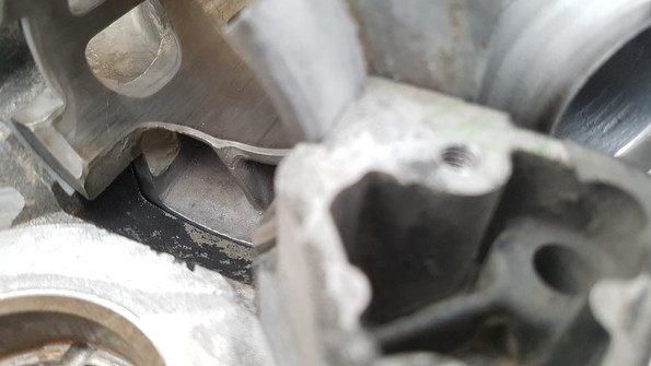

on voit bien le défaut.... :hein:
Messages : 3784
avant de tout remonter , je te conseille de bien verifier alignement carters centraux , transferts de cylindre...et d ajuster si besoin , tu devrais trouver de gros défauts.
apres modif , le moteur marche très nettement mieux , il y a pas photo.
il faut gratouiller tout ce qui dépasse du joint d embase...
Messages : 3784
toi aussi ! bon remontage! :clin:

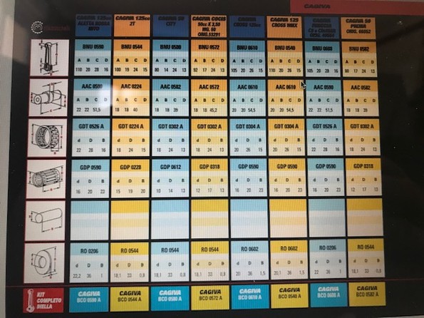

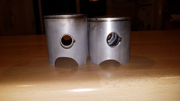

quand tu parles de plus court, tu as un exemple ou un modèle de référence que je pourrais commandé ?
merci pour ton aide .
Messages : 3784
salut , sauf que pour la wmx 86 , c est celle juste à gauche de celle que tu as pris.
si tu mets la 110 , le moteur marche 1 peu mieux , mais il faut changer le piston long par 1 court.
accros24
Messages : 113
Enregistré le : 25 févr. 2012 19:37
Message par accros24 »
Pourquoi ?
j'ai cherché un peu et j'ai trouvé ce tableau,
Où pour la WMX on est en 110.
Si je reste avec cette bielle, cela va changer quelque chose au niveau du comportement
moteur ? Pour le piston, vers quoi je m'oriente, un piston de 87,88 ?
Merci JMB pour l'info
Messages : 3784
attention...
bielle en 110 = changement piston.(piston different) :clin:
