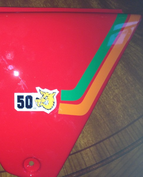

j aime bien ce logo !! sa en dit long sur le moulbif !!Pépé minot a écrit :Allez une petite
[img_citation]http://www.srcf.fr/forum/img_forum/2013 ... -Copie.JPG[/img_citation]

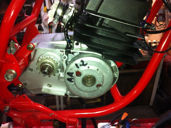

allumage en place :clin:
une belle bleu :clin: :clin: :clin:
ça se precise :hehe: :hehe: :hehe:

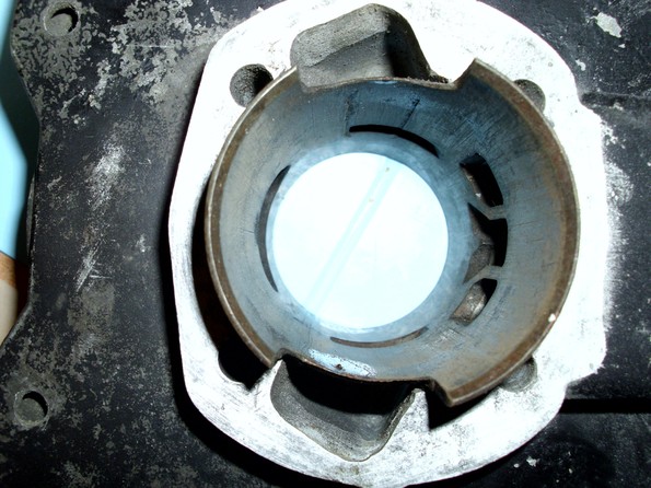

pericoloso per vedere all'interno del cilindro :clin:gedeon34 a écrit :Salut
la ou est place le trou sur le piston, amélioration du transfert gaz admission du bas moteur vers le haut! une photo des transferts cylindre serait instructive sans vouloir briser un secret de prepa bien sur
a+
non rien de sorcier ! quoi que !! :hein: mais des transferts propres et des lumieres optimisées
mais je n'ai pas de photos
