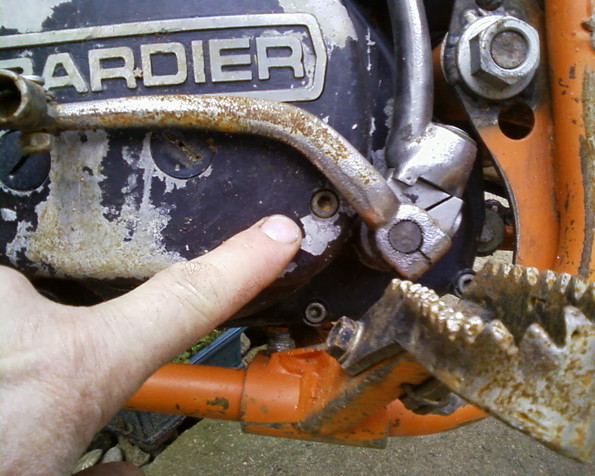

Un grand merci pour votre aide , je pensais qu'il s'agissait de la vis derrière la pédale de frein , mais je viens de voir qu'il y a aussi celle derrière le sélecteur :clin:
Donc je fais mon niveau par celle du sélecteur :)
Messages : 4050
Moto droite et à l'horizontale, l'huile doit affleurer le bas du logement de la vis.

effectivement il y a une vis derrière la pédale de frein , mais je ne sais pas si elle fait office de niveau ?
Merci pour vos réponses :clin:
Messages : 3849
Il y a pas une vis de niveau derrière le sélecteur ????

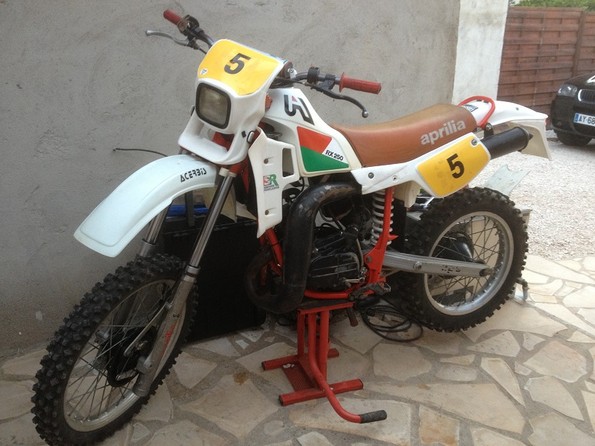

Si tu mets la plaque-phare 86 c'est trés "class" aussi ( demande a thierry une tof afin de te faire une idée).

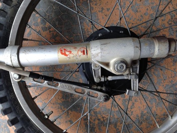

Dommage que tu n'ai pas pu récupéré ce qu'il y avait autour de la fourche :quoi:
jean-pierre05
Messages : 294
Localisation : 05
Message par jean-pierre05 »
elle est belle aussi , virer le disque j'y ai pensé , j'ai récupéré à la ferraille il y a quelque temps une fourche complète avec roue avant double came , une forcella Italia , alors pourquoi pas :clin:
Je vais essayer de trouver à Novegro une plaque phare comme la tienne , je la trouve super !!Image
Modifié en dernier par jean-pierre05 le 26 mai 2016 18:28, modifié 1 fois.
Non, ce n'est pas la mienne , une tof que j'avais trouvée à l'époque faudra que je change :)
La mienne c'est plutot cela quand elle est a peu près en forme :lol:
J'ai viré le disque pour rouler en ancienne (enfin pour essayer :rolleyes:)
