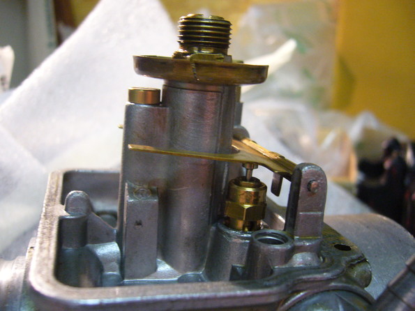

Merci encore pour vos conseils! J'essaie de répondre par étapes: niveau de cuve: j'y ai déjà pensé et ajusté, voici une photo du 38 du premier moteur, celui du deuxième est pareil.
J'ai même réglé plus bas depuis, parallèle au plan du carbu.
Gicleurs: les 38 ont les gicleurs de série: GP: 185 et 190 GR: 50
Le 36: GP: 180 GR: 50 Voici une photo du 36HS (à gauche) et du 36US:
Faudrait en effet que j'essaie d'autres gicleurs, c'est pas évident pour moi de tester, j'habite dans le centre ville..;-) Je ferai encore un test cet après-midi en fermant le robinet.

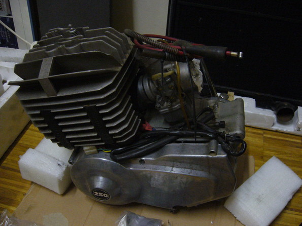

Bonsoir, me voilà donc avec le 'nouveau' moteur, celui-ci est complet avec son allumage et son Dellorto 38.
J'ai changé les moteurs le w.e passé.
Premiers essais le mardi: il tourne bien mais l'embrayage colle. Deuxième essai mercredi: exactement les mêmes symptômes qu'avec l'ancien moteur!!!
Pourtant, il-y-a 'son' carburateur et 'son' allumage, ce ne sont pas des pièces que j'ai repris de l'autre moteur.
J'ai éliminé la piste des vieux flotteurs qui pourraient s'imbiber d'essence et de ce fait changer de poids. Je les ai remplacés par une nouvelle paire de 3,5gr.
Il reste la bobine mais j'avais déjà essayé une deuxième bobine sur l'ancien moteur, même problème..
L'essence a été fraîchement mélangée à 2%, j'ai recontrôlé l'échappement (pipe et silencieux), pas bouché.
J'ai réglé l'allumage à 2,7mm en avance du point mort.
Franchement, je ne sais plus où chercher..??
