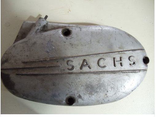

C'est sympa pour les carters

je regarde si je ne te trouves pas les carters ronds

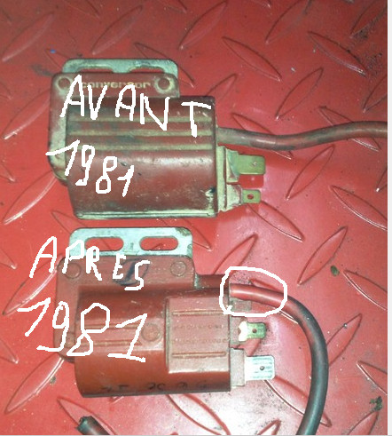

bon je vais essayer d etre plus clair ,
sur les cagiva rx , mxr , et autre moto de -+ 1980
2 bobines ont ete vendue
motoplat av 1981
l bobine avec le fil rouge modela av 1981 avec la grosse cosse vers le haut
motoplat ap 1981
bobine avec fil noir et une espece de 3 cosse enrobée de plastic
c est 2 bobines ne sont pas compatibles
c est 2 types d allumage sont a avance variable(bref tout les motoplat,sauf av 1975-6)
une partie de l avance variable est integrée dans la bobine ht , l autre dans le sator
pour ta moto es tu sur d avoir le stator et bobine ht qui vont ensemble , si c est le cas , pas de problemes
si tu dois changer un de ces 2 elements , seuls une provenance de sachs, ktm,herculles, .. 50 .80 cc de route ou trail ...iront
je m explique
ta moto a le volant a droite , il n y a pas beaucoup de brelles avec motoplat a droite
ce qu elle a ta moto c est que tu as surement un allumage pour model a gauche et ton avance a la place de diminuer augmente , branche une lampe tromboscopique
je suis casi sur de ce que j avance , je l ai vecu en prenant un stator de hiro 125 1979 et je l ai mis sur une montessa resultat , la moto n allait plus alors que l allumage etait ok
ps je crie pas je hurle

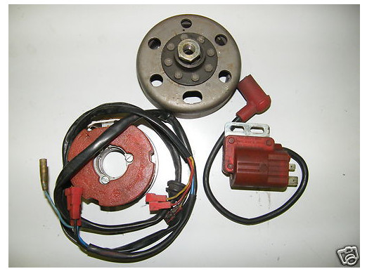

avec ca tu peus retrouver avec qui va avec quoi
n° inscris sur le volant mini 6 n° 0618014 avec fil bobine ht noir
mini6 n° 0283134010 avec fil bobine ht rouge
mini 12 n° 0617002
bobine ht fil noir n° 0283 124 201
motoplat av 1981
motoplat ap 1981

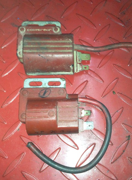

Sur ma dernière photo:
Sur une bobine la petite cosse en dessous, sur l'autre bobine l'inverse, et non plus pas la même forme
Pourquoi
Ce matin j'ai permuté ces deux bobines
De la petite cosse en dessous je suis passé à la grosse cosse en dessous
Y a t'il eu chez motoplat des allumages à avance variable
Au résultat cela donne que:
Le moteur démarre bien, tient le ralenti, prend ses tours tout çà dans bruit bien agréable et cerise sur le gâteau, le pot résonne chose qu'il ne faisait pas avant

pépé, je t avais deja mis sur ce post les schémas :hehe:, faut les lire ,
bobine avec fil rouge destiner aux anciens model 6v ceux avec 2 plaques visibles sur le stator (enduro) ou avec rotor (cross) cette bobine a des diodes integrées dedans pour faire varier l avance a l allumage
l autre avec le fil noir est beaucoup plus recente et le stator n a plus que 1 plaque
vu ton moteur c est la derniere generation de sachs carters anguleux tu devrais avoir l allumage avec la bobine fil noir et le rotor a une plaque
si tu as bien l allumage qui va avec les carter , tu devrais avoir ca
avec ecris sur le rotor mini hierro 6 ou si vraiment tres recent mini hierro 12
et comme ecrit precedement si meme tu as le bon allumage , si il provient d allemagne ,il n y a rien a faire ils sont brider , ca se mesure
va voir sur motoplat .uk , et controles avec leurs valeurs , si pas le memes allumage brider
a++ j espere t avoir eclairer

Qui saurait me dire la différence entre ces deux bobines
Peut être trouvé le hic, ça vas faire neuf mois qu'on y passe devant
