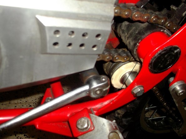

Entre deux averses, pas facile d'avancer en ce moment
La chaîne, comme de bien entendu, çà frotte de partout :rolleyes:
Le premier essai n'ai pas concluant en prenant le trou pré-percé
Faut mettre plus bas
et hop, ok pour le haut
mais pas pour le bas
Après un triturage, et une bonne fouille dans mes reliques
et en se servant du passage de la béquille centrale
(pas assez de place avec la largeur du pneu pour mettre un tendeur)
plus quelques ingrédients
et voilà
c'est quand même mieux

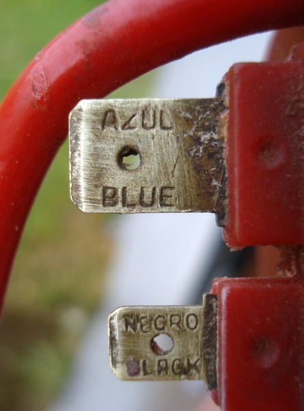

Comme Birdy nous a porté la poisse question Motoplat
une bobine toute neuve est en place ( Uno mil gracias a ti mi amigo Ricardo)
Des fois que je me trompe

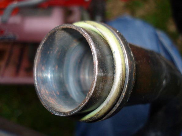

Après être venu à bout du détente et enfin trouvé un silencieux (ex mon 50 Fantic trial),
fallait une entrée décalée pour le passage du pneu, ni trop long d'ailleurs
maintenant faut faire tenir

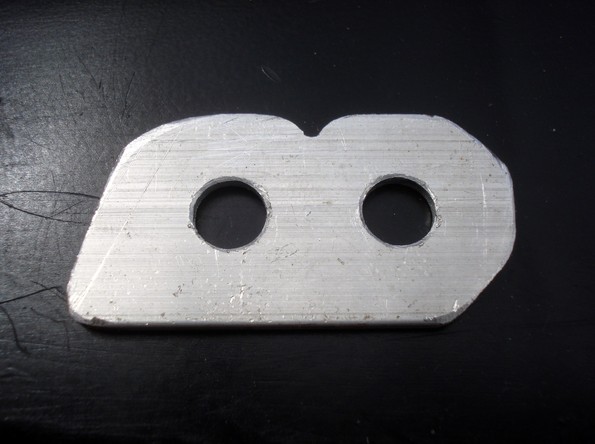

et un morceau d'alu
un étau, quelques coups de scie, du pliage, et deux trous plus tard
et de bons coups de limes pour fignoler

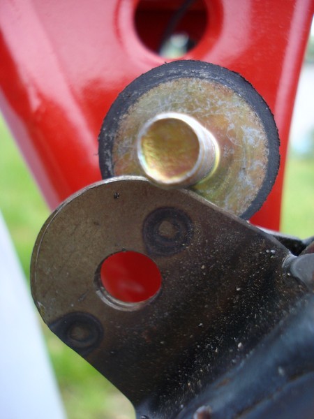

Les news arrivent, au gré du fonctionnement de mon ordinateur

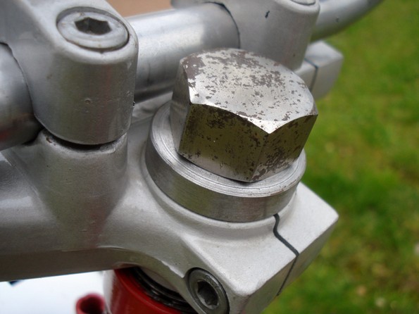

La fourche a récupéré son écrou avec une entretoise (merci à Lilian pour sa diligence)
L'optique a récupéré de nouvelles pattes

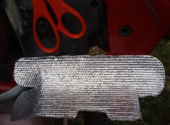

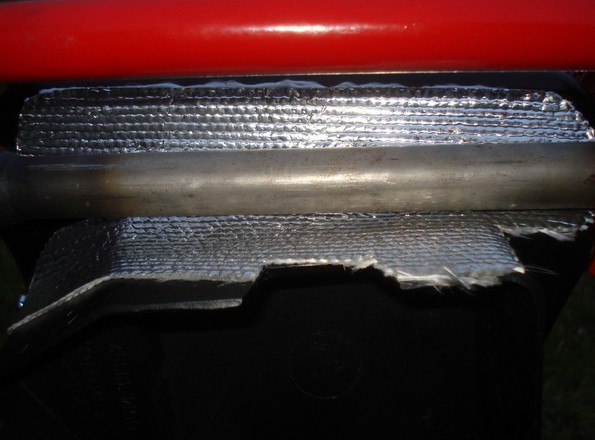

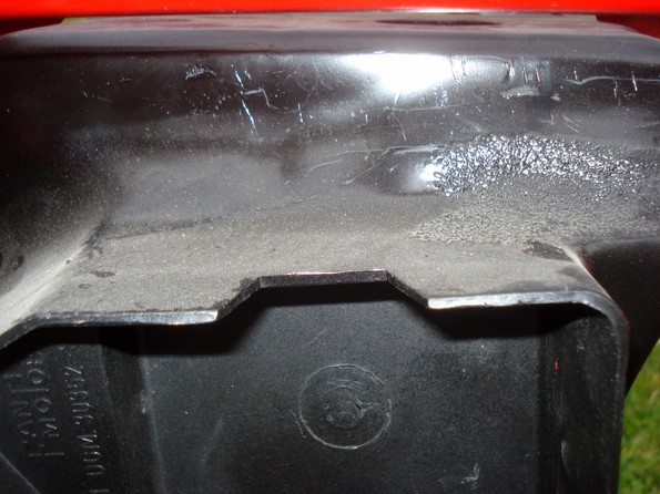

D'abord, on protège le boîtier de filtre à air
Un joint d'échappement

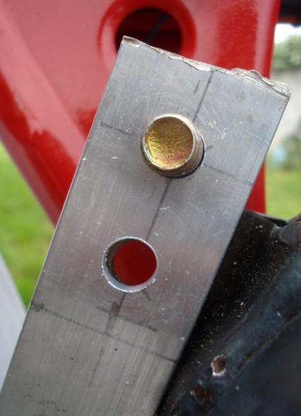

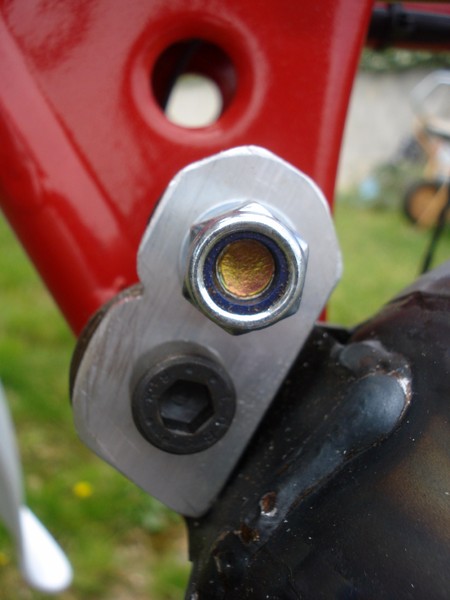

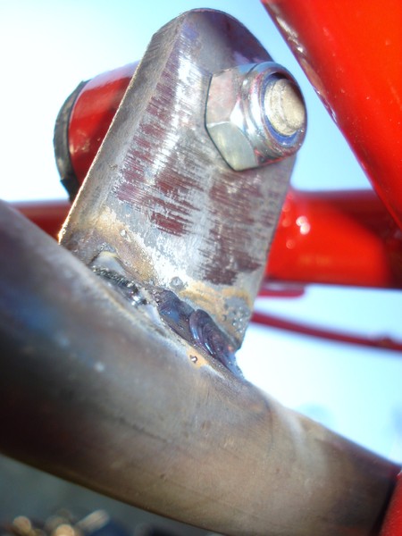

Fabrication d'une patte pour la fixation supérieure
Bon, je l'ai un peu fignoler depuis :clin:
Fabrication des pattes en sorti de cylindre
La patte arrière a été modifiée (merci mon ami Garts
Et voilà le résultat

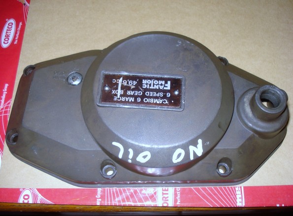

- Messages : 4180
ben nickel ! est mets de l'huile petit homme " NO OIL "

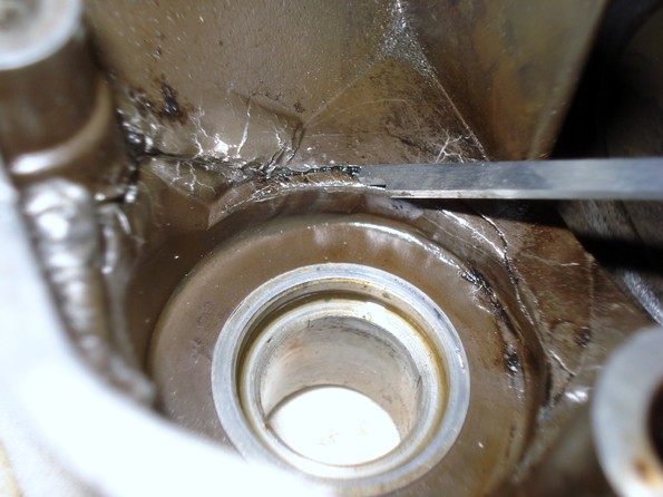

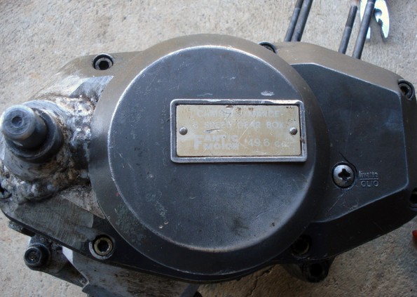

Après avoir gratter tant et plus, le problème de kick qui coince une fois le carter serré est enfin réglé.
J'avais d'abord pensé à un problème d'alésage du carter
Mais en fait, comme justement signalé par SWOUM_55, me suis planté.
En fait, après essayé, sans résultat probant, de pousser sur la bague de réduction de transformation pédales/kick, j'ai finalement essayé un autre carter, fallait juste avoir le moral :hein:
On dirait de la soudure
Mais c'est un pâte, encore molle, mais pas forcément simple à enlever, mais en insistant pour dégager la vis engluée dessous, et l'intérieur est à l'image de l'extérieur
Mais une fois monté et serrer, le kick fonctionne normalement, très simplement parce que la fissure a laissé de la place

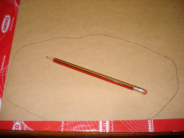

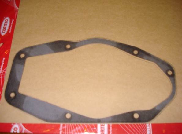

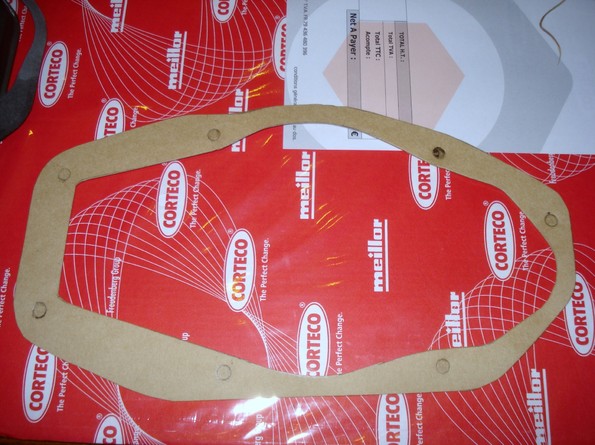

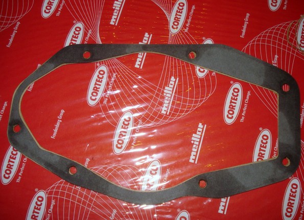

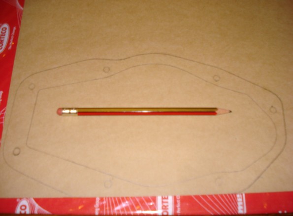

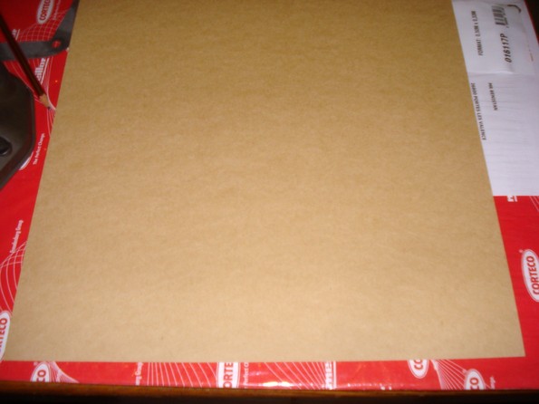

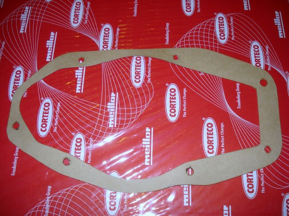

Comme je ne vais pas casser le carter pour remédier au problème, les quelques neurônes encore actifs de mon cerveau me permettent de me souvenir d'anciens joints de carters :mick plus épais ! J'ai pas de photo car il a explosé, mais l'épaisseur est de 0,7, contre 0,4 pour celui actuellement en place.
Faut donc trouver du papier à joints, 22 euros plus port sur le net, puis 130 euros :rolleyes: chez un marchand de pièces pour poids-lourds, et finalement 6,45 pour une feuille A3 en 0,8 d'épaisseur, et c'est parti pour une soirée joint qui fait pas rire
et après un moment
et encore deux trois coups de ciseaux
Mais le résultat est au rendez-vous, çà fonctionne
enfin !!!!!!!!

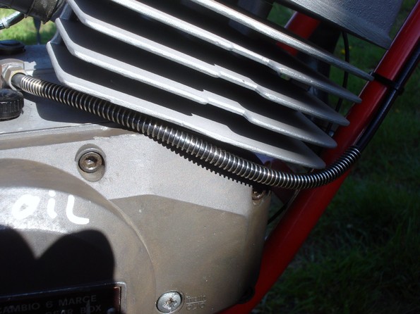

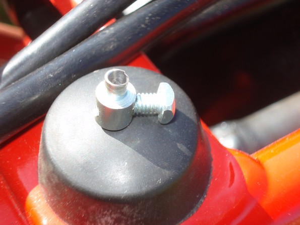

Autant en profiter pour monter le câble d'embrayage qui génait les démontages/remontages du carter. J'enlève le serre-câble en place pour le remplacer par un de décompresseur de 103 Peugeot qui a l'avantage de rentrer parfaitement dans la câme d'embrayage. Seulement, vu la section du câble, faut réaléser...
Un ti ressort pour habiller et éviter que la gaine fonde par contact direct
et après un moment
