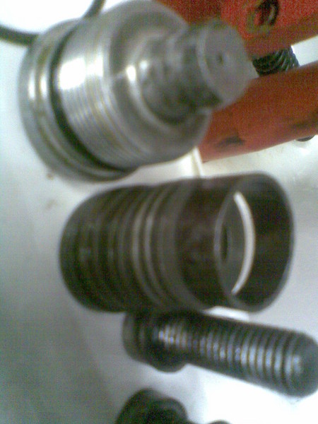

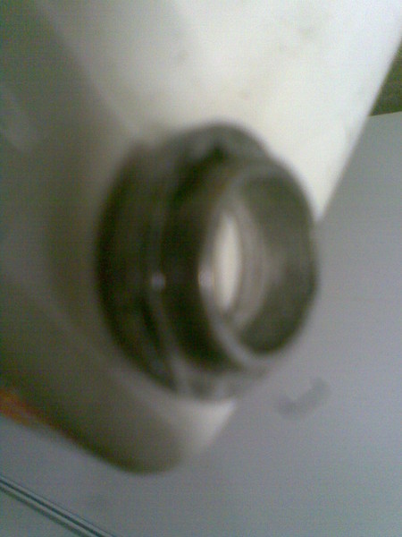

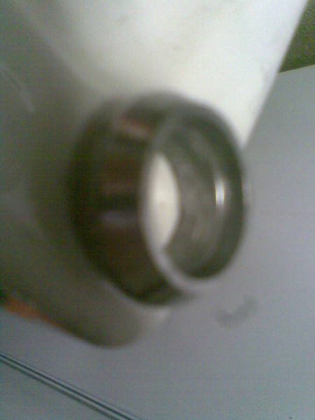

Un peu de lecture pour aujourd'hui.
Pas eu le temps de démonter l'autre fourche ! :(
J'ai pris 3 photos à l'arrache avec mon portable ce matin :/
Je pense que l'entretoise en photo, en forme de champignon, sert d'appui pour le ressort et éviter d'écraser le piston.
Il était monté à l'envers dans un des tubes, coincé dans le ressort, et il est manquant dans l'autre tube. :mad:
Pour la précontrainte des ressorts, j'avoue que cet empilement me laisse sans voix !
Il faut vraiment que j'ouvre l'autre fourche pour comparer !
Bonne journée
Eric, qui va devoir aller à la chasse aux champignons

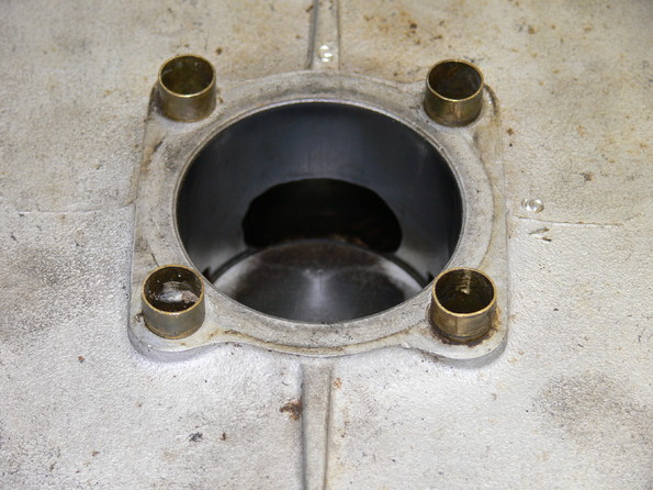

Effectivement les lumières sont " un oeu" plus ouvertes!

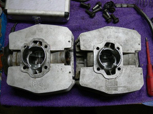

Merci gégé pour les photos. ;)

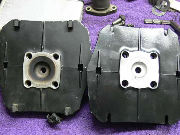

On voit aussi que la culasse cross et l'enduro n'ont pas la même forme au niveau des ailettes.

birdy459 a écrit :oui , c est bien vrai ,juste calculer les hauteurs pour fermer le tout sans fuites !! mais il n y avait pas que ca !
Intéressant tout ça!
alors ça c'est le genre de projet qui m'aurait plu si j'avais les competences et le matos
d'autant que j'ai un cylindre-piston neuf d'époque
birdy459
Messages : 2849
Localisation : tilff belgique
Message par birdy459 »

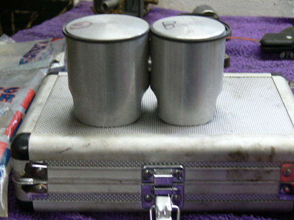

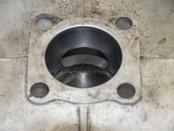

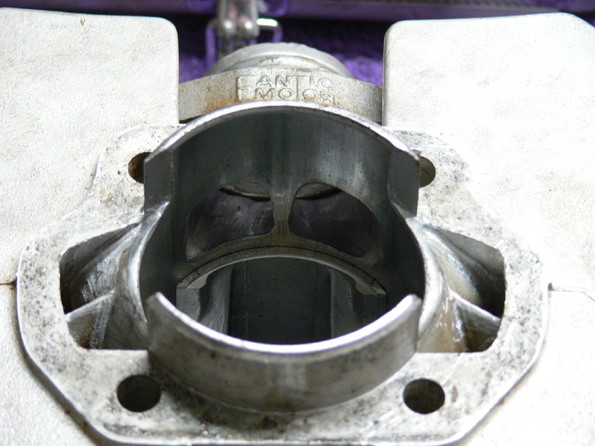

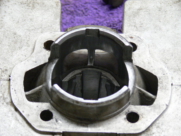

voici les piston d origine un de 200 trial , l autre 125 cross =pas de groses differences, pour les 2 culasses une 125 enduro et l autre 125 cross ,la on voit nettement la difference du dome ImageImageImage et tant que j y suis puisque beaucoups ici parlent mais leurs photos de leurs dires on ne les voit pas ? le seul 125 avec des orings a ma connaissance le polini liquide
