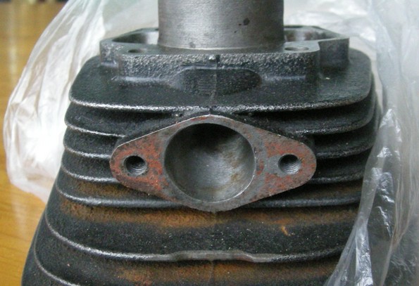

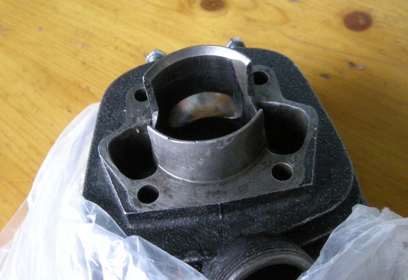

Charly si tu veux mettre un carbu 22 sur un kit 19 c'est tout à fait possible, mais ça ne se fait pas juste comme ça : il faut transformer le kit 19 en 22. Donc retoucher non seulement l'entrée carbu mais aussi la lumière d'admission, également la valeur de l'échappement, et quant aux transferts on peut assez souvent les laisser tel quel si on part d'un cylindre en 19.
Par exemple j'avais transformé un cylindre Franco-Morini "Turbo" 19 fonte en 22, et ça marchait plutôt fort, mais c'est assez minutieux quand-même comme boulot. Il faut une Dremel. Ca donnait ça :
lumière d'admission :
entrée carbu :
