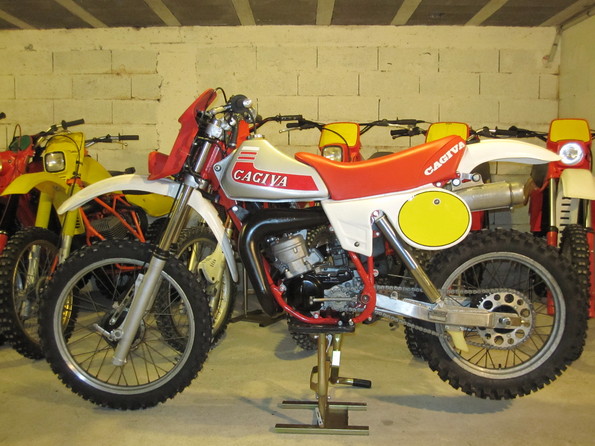

Elle est superbe ta CAGIVA, pas mal de Cross et un peu d'enduro....
On ira faire le rodage ensemble avec Salvo et Didier et qui encore??
200 cc en Enduro c'est un choix intéressant! :cool:

Houlala mais ça sent le proto de la mort qui tue ( kom sa ki diz les djeuns ...) :lol:
plus sérieusement j'ai hate de voir qques photos :clin: perso j'aime bien les restaurations avec une touche perso :cool:

Bonjour à tous.
J'espère cette année faire quelques enduros, en commençant par Bouteville le 28 mars.
Plutôt que de ressortir ma Aprilia 250 RC 1981 ou ma Gilera 125 E1 1982 , en me demandant quelle sera la bonne cylindrée, je me suis décidé à viser entre les 2 , mais rester chez les italiennes. Du coup pas trop le choix, ce sera une cagiva 200 WRX !
Et comme j'aime bien me faire des motos personnelles et que j'ai toujous fantasmé sur les cross immatriculées (ma 250 Aprilia est une MX avec cg , et ma Gilera de fait n'a pas beaucoup de différence avec les C1 cross !). ma Cagiva sera un assemblage : donc que les puristes ne critiquent pas trop , c'est sûr ils auront raison !!!
Donc changements par rapport à l'enduro : bras oscillant alu , pas de boucle arrière, plastiques DC , housse de selle anglaise , réservoir soit acier 7.8l soit alu 6.9l . Guidon alu réduit en largeur, commandes magura simples avec leviers courts. La plaque phare sera à priori remplacée par une blanche. Fourche modifiée à course réduite pour piquer de l'avant et gagner en mania , tubes remontés dans les tés et amortisseurs 5mm plus courts pour baisser le tout.
Je vais bientôt la passer sur la balance, pour voir.
