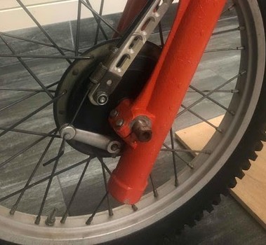

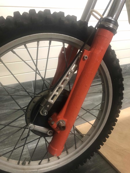

Bonsoir,
Pour faire simple, on s'en fou des références...

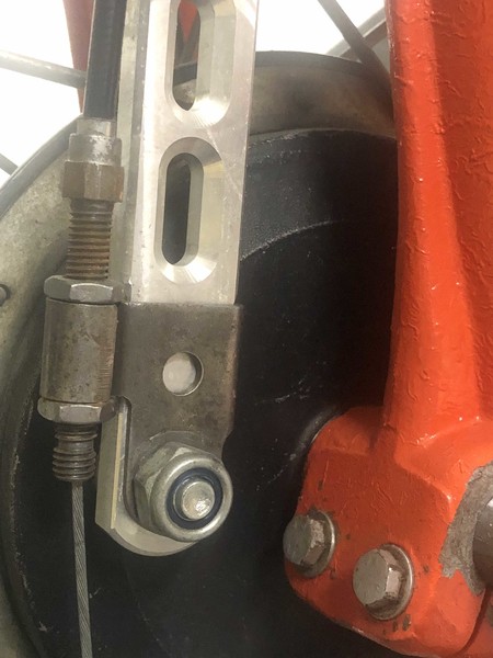

Votre fourche est une Marzocchi de 38mm, sauf que sa couleur orange et le type de tirant (magnifique en alu ajouré) trahissent sa
provenance : KTM .
Petit bémol, comme le tirant n'est pas le bon, la came du frein est légèrement trop courte et votre câble n'a pas le bon axe d'attaque
et fait "la gueule"...
Il semblerait aussi, que l'axe de roue soit monté à l'envers, on voit d'ailleurs la trace de l'écrou ...

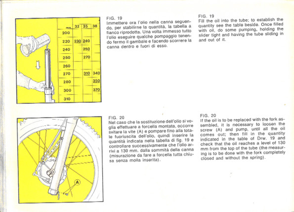

Ce qui est important c'est de vérifier le débattement utile de votre fourche pour y mettre la bonne quantité d'huile ...
voilà un petit tableau bien pratique issus des docs Marzocchi qui vous indique la contenance exacte en fonction du diamètre du tube de fourche 32, 35 et 38mm et de la course disponible. On vous indique également que dans tous les cas le niveau d'huile maxi doit être à 130mm de la cime du tube.
Bonne vidange.

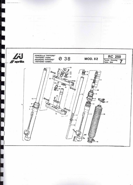

je reviens pour la fourche
a priori modèle PIFFERO mais je n'ai aucune indication de longueur...
du coup je suis un peu dans le flou
c'est la bonne
ou c'est pas la bonne

Merci à tous...
pour les amortisseurs ce sont des Marzo STRADA en 405 de longueur
sur le catalogue de pièces détachées MICMO je trouve 2 montes possibles, C&C en 400 ou Hydrocross en 400 également
La Fourche est en 38 de diamètre , Té Marzo,logueur totale 111 cm
là aussi ur le catalogue de pièces détachées MICMO je trouve 2 montes possibles,
avec ou sans purgeurs. ici on est sans purgeur.
le tirant de frein ici taillé dans la masse...
