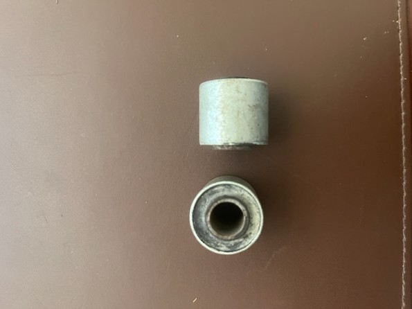

en revanche je me heurte au problème des 2 petits silentblocs type métalastik (frein AR):
quelqu'un aurait-il un tuyau sur le sujet?
- D. int 10 mm
- D. ext 22 mm
- L. int 22 mm
- L. ext 19 mm
- D. int 10 mm
- D. ext 22 mm
- L. int 22 mm
- L. ext 19 mm

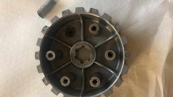

ouverture du moteur :hein: et c'est très mitigé....
- haut moteur: il faut refaire le nikasil et un piston neuf
- bas moteur: une fois dégraissée la bielle claque un peu, c'est presque la meilleure nouvelle
- embrayage: noix cassée et cloche fort abîmée
- BV: là c'est plutôt propre
j'ai de la rouille sur les manetons de bielle comme si c'était resté à l'arrêt dans une huile chargée d'eau...
enfin bon, les carters sont "propres", les portées de roulements très correct...
Mais pour un moteur qui soit disant n'avait pas de problème :mick
J'ai bien fait d'autopsier la bête avant d'essorer la poignée.
voilà la liste est bien longue...

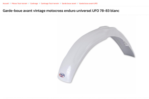

Oui, celui là !bolenavaho a écrit :[img_citation]http://www.srcf.fr/forum/img_forum/2022 ... .34.25.png[/img_citation]
j'ai commandé chez vintage art de boooo plastiques mais pas de GB AV
vous pourriez me dire si c'est bien celui de la photo? trouvé sur la-bécanerie?
Merci beaucoup
